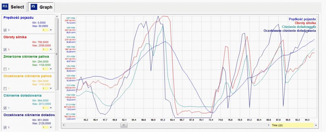

    Czy po takim wykresie jest możliwość ocenienia sprawności turbiny? auto straciło moc, mechanik stwierdził że rura od turbo nie twardnieje po dodaniu gazu i potrzebna jest regeneracja turbiny.

    Zmień mechanika - tylko wróżbita maciej po takiej diagnostyce wskaże na turbinę.
    Zacznij od prostszych rzeczy. Spróbuj zaślepić zawór EGR, odpiąć przepływomierz i się przejechać, zobacz czy moc wróciła. Czy auto kopci podczas jazdy na wyższych obrotach i rozpędzaniu?
