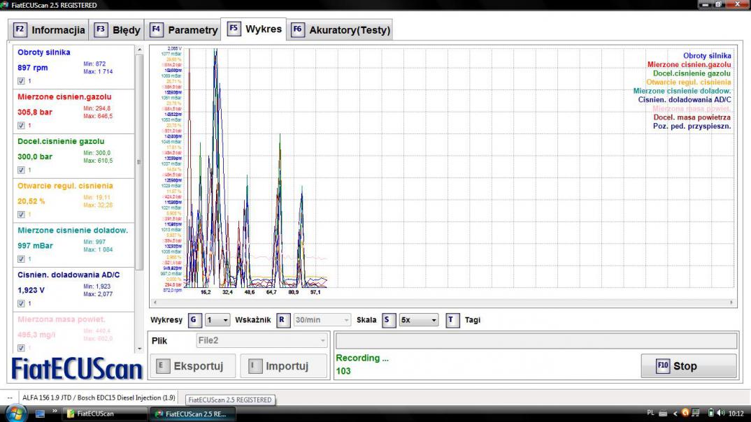

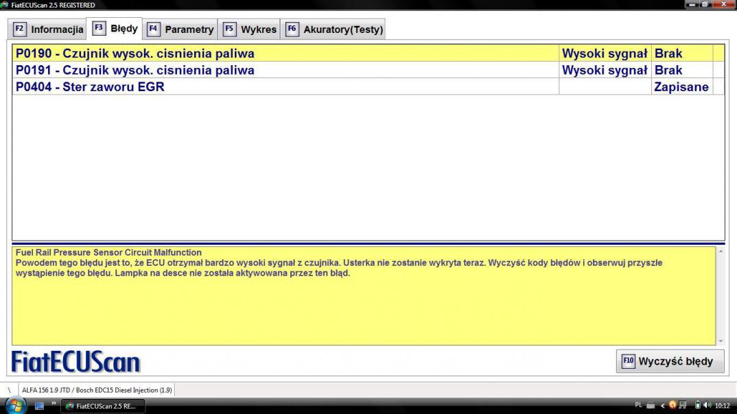

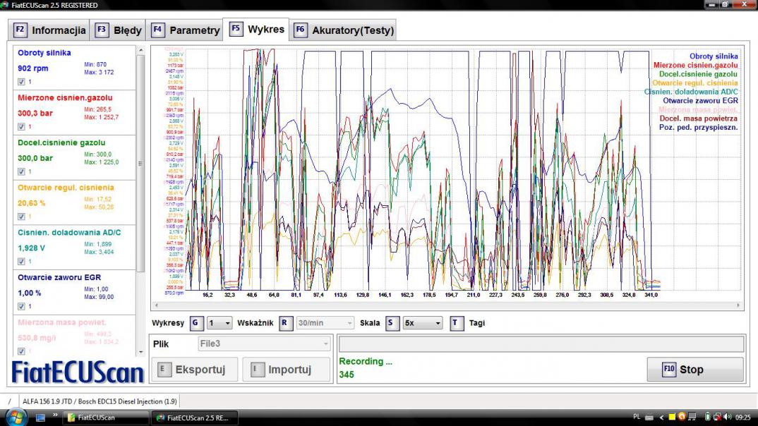

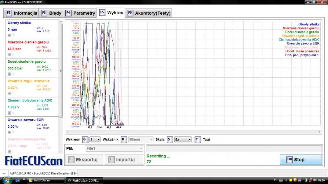

    Witam kto sie dobrze zna to prosil bym o opis tych parametrow i bledow Kliknij obrazek, aby uzyskać większą wersję

    Jak chcesz żeby Ci pomóc wrzuć te wykresy w *.csv bo z tego co zamieściłeś nic nie będzie konkretnego niestety.

    Jak to kolego zrobic bo nie mam dobrej znajomosci z komp

    w katalogu instalacyjnym są zapisywane automatycznie

    tak o to ale musisz jechac chlopaku ,zaczynasz nagrywanie logow od 1000-1200 obrotow 4 bieg i noga w podloge i tak do 4500 obrotow wtedy mozesz zatrzymac nagrywanie logow ,zaznacz to co ja wyzej...
