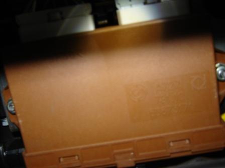

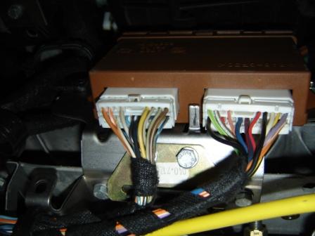

    ok dziś rozebrałem schowek i za nim mam taką jedną brązową centralkę wychodzą z niej 3 wiązki 2duże od przodu i jedna mała z tyłu.
    A co sądzicie o takim module domykania szyb ?? mam tylko 2 elektryczne http://allegro.pl/domykanie-2-szyb-e...603043594.html

    "tego co pisałałeś że już masz to czy masz moduł domykania szyb czy go nie masz?? ok dziś rozebrałem schowek i za nim mam taką jedną brązową centralkę wychodzą z niej 3 wiązki 2duże od przodu i jedna mała z tyłu. A co sądzicie o takim module domykania szyb ?? mam tylko 2 elektryczne http://allegro.pl/domykanie-2-szyb-e...603043594.html"
    Taki sam montowałem u siebie.
    Ten moduł działa poprawnie jeśli ma podpiętą parę szyb tj. nie działa poprawnie gdy jest podpięta 1 lub 3 szyby (to dość ważne jeśli sam montujesz i sprawdzasz funkcjonowanie)
    Mam schemat jak go podpiąłem do tego modułu za schowkiem jeśli chcesz to mogę przesłać. Ale to już napisz na mój email: alfa16v@poczta.onet.pl
