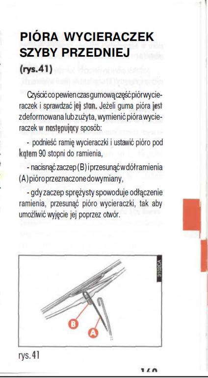

    Dobra kurna, trochę wstyd ale przewertowałem 6 stron tematów po wpisaniu ''wycieraczki'' w szukajce, wszystko co wydawało się mieć związek z tematem w google oraz instrukcję samochodu w j. włoskim i wychodzi na to, że:
    nie mogę zmienić samych piór wycieraczek które to kupiłem sobie dziś w auchanie będąc, bo mam pióra zintegrowane z ramionami wycieraczek - czy to normalne/możlwe w 156 '00, czy jestem idiotą i nie umiem zdjąć piór? w miejscu mocowana piór do ramion są jakby prostokąty, w środku której znajduje się obrotowa tuleja pióra, z boku owego prostokąta są wdoczne boczki tej tulei - obracają się gdy ruszam piórem, ale są plastikowe, płaskie, nie mogę ich odkręcić ani wyjąć. Na dole tego prostokąta zaś znajduje się jednakże jakby wajcha - odchylanie jej jednak w drugą stronę niż pozycja standardowa nie daje żadnych efektów, nie zwalnia żadnego zaczepu, nie dzieje się nic - ot, jakby kawałek plastiku którym można półswobodnie ruszać.
    Czekam na rzeczowe porady. Mam nadzieję, że profesjonalnie określiłem mój problem.

ID:	24312Hej, raczej nie możliwe żebyś nie mógł piór wycieraczek wymienić. Chyba że ktoś tam namodził przed tobą jakiś patent. W instrukcji którą ściągniesz sobie tu na forum, jest ładnie pokazane jak szybko zmienić wycieraczki. Po prostu naciskasz delikatnie ten plastik i zsunie się wycieraczka.

    Dzięki za instrukcję, z tym, że u mnie zaczep na ramieniu wygląda inaczej zdaje się... zaraz będę jechał autem to pomodzę coś znów.
    Bociek, nie przepraszaj tyle i nie tłumacz, proste pytanie, prosta odpowiedź, prosta dedukcja - sam zacząłem podejrzewać, że mam coś z idioty stojąc pół godzny przy tych wycieraczkach, wątek ten ma również na celu rozwianie tej wątpliwości
    PS dodam, że w instrukcji samochodu drukowanej, po włosku jest napisane, że możliwa jest jedynie wymiana piór z ramionami i opis jak to zrobić odkręcając śruby na dole, kurna, w aucie tej klasy, wkleję zdjęcie później tego tekstu, to se przetłumaczy z włoskiego kto ma taką wolę.

    Ja myślę że na pewno uda ci się zdjąć te wycieraczki, nawet jak są inne niż standardowe itp, (chyba ze na klej ktoś przykleił) myślę że powinieneś się szybko z tym uporać, pokombinuj trochę, bo przecież nie trzeba całych ramion wymieniać, na pewno nie są na stałe zintegrowane z nimi pióra.
