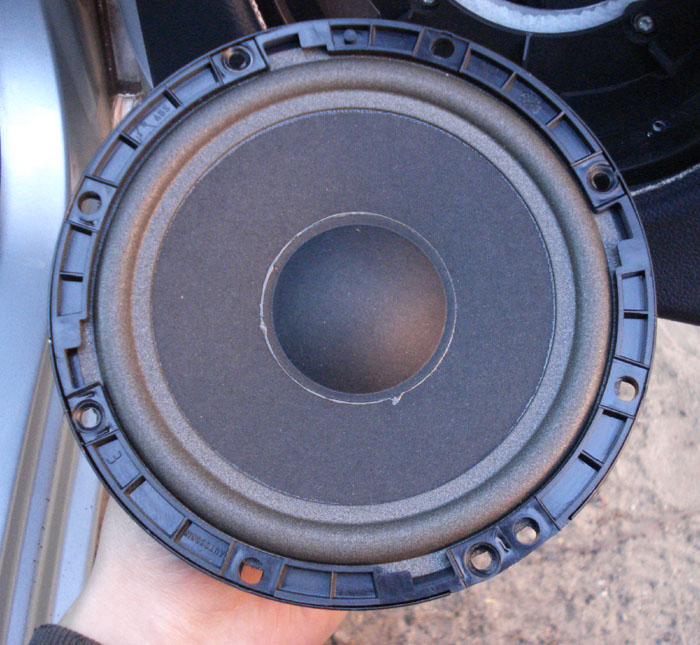

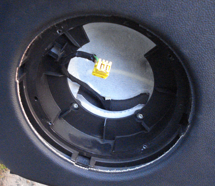

    Z ciekawości chciałem zobaczyć co jest za większą maskownicą.
Nazwa:	DSC05278.jpg
Rozmiar:	135.9 KB
    To białe to fabryczne wygłuszenie czy ocieplenie? Żeby to zrobić profesjonalnie trzeba by było wygłuszyć matami, ale co lepsze by było maty czy gąbki?

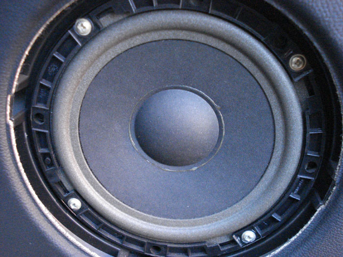

    Nie znam się i nie jestem jakimś audiofilem ale te głośniki jak na razie to tylko tak głucho dudnią i nie ma czystego dźwięku to jakieś średnie chyba.

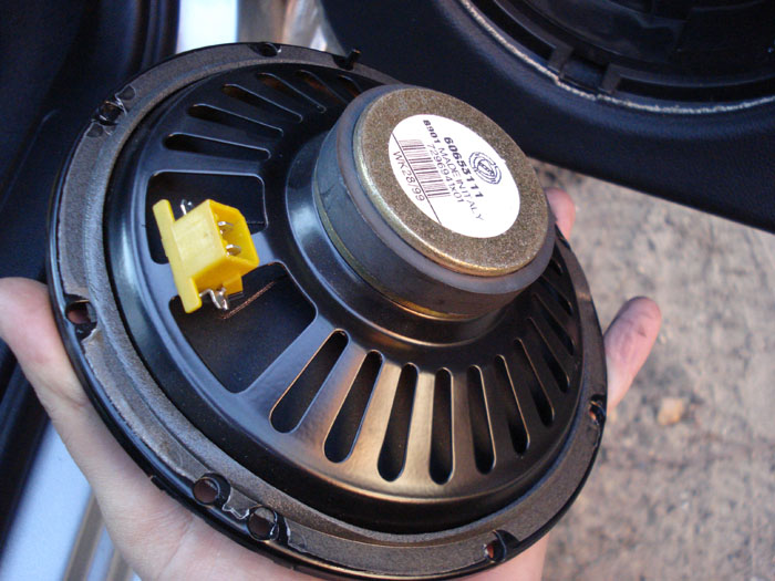

    Wyglądają na porządne choć się nie znam zaczęło się od 1 tweetera a teraz wyjdzie że będę wszystko od nowa robił.
    Jeszcze jedno pytanko do znawców tematu i nie tylko. Tam 20mm tweetera się wsadzi do tego miejsca przy klamce czy ma być mniejszy>? Tak mierzyłem i maleńkie są tam te bzyki. Czy obejdzie się bez przeróbek>? Chciał bym zastosować oryginalne maskownice.

    kolego; nie działa ci ten tweeter z pewnoscia dlatego ze odpadł od niego magnes, tak jak na zdjeciach u kolegi wyzej - jak rozbierzesz boczek to magnes napewno bedzie na dole drzwi. wystarczy poskładac wszystko, ewentualnie polutowac cienki drucik cewki o ile jest urwany. jak wszystko poskładasz zalej troche klejem typu poxipol magnes tak aby trzymał sie plastikowej obudowy - wiecej nie odpadnie. ja u siebie robiłem tak w obu drzwiach i teraz działają, choc ich jakosc jest słaba ale to chyba juz one takie sa(ciche)
