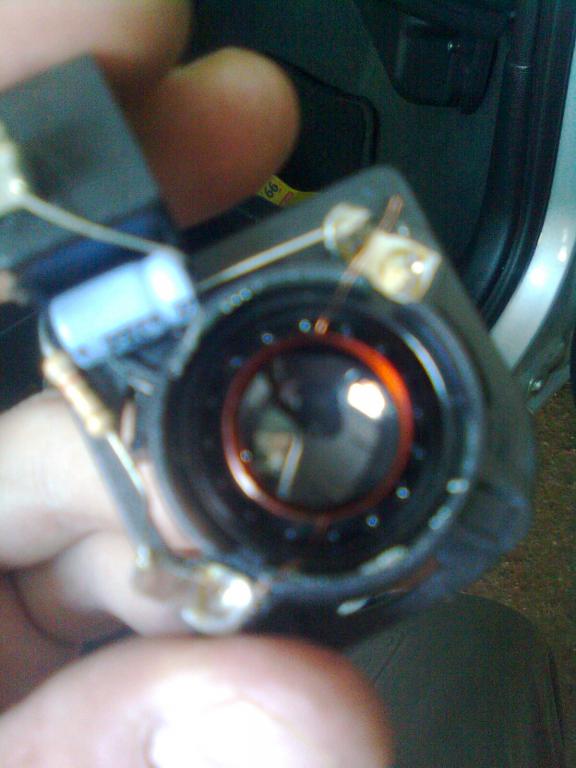

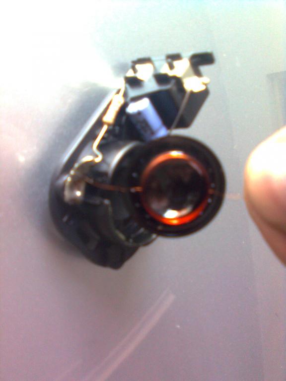

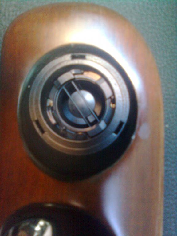

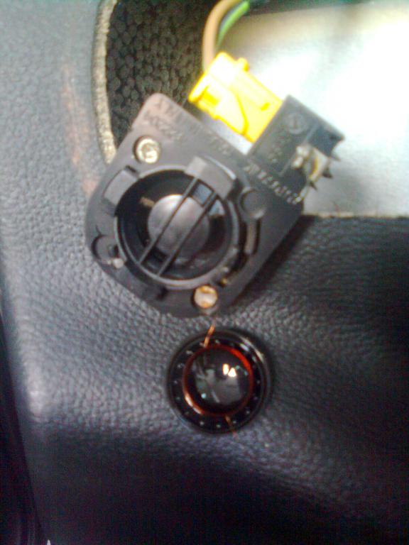

    Rozkręciłem tego tweetera i ukazał się obraz tego co się tam tak naprawdę znajduje.
    Trochę to tandetne głośniczki , urwany był jeden z cieniutkich drucików niestety po lutowaniu nie daje oznak życia. Chyba będzie trzeba zmienić na nowy. Kto się zna jakie tam są te głośniczki>? jakieś inne można tam zamontować>? Jaka jest wielkość tych maluchów? montował ktoś już coś innego tam zamiast fabrycznych? Proszę o jakieś porady co mam dalej z tym robić, tam jest jakaś wtyczka żółta pewnie nowe trzeba by było przylutować. Znawców i nie tylko proszę o podpowiedzi. Jak bym chciał jakieś małe tweetery Hertza tam włożyć to podejdą jakieś>?

    Użytkownik Alfa i Omega Avatar RobertWroc
    04 2010
    AR166 3.0V6 24v
    353
    najlepsze dla Alfy są Heliksy dark blue
    http://www.morele.net/glosnik-samoch...x-b62c-373020/
    poszukaj w dziale tunning/audio, tam jest o nich dużo...
    co prawda wymieniasz nie tylko tweetery ale cąły komplet, za to dostajesz znacznie lepsze brzmienie.
    Patrząc na fotki, myślę ze każdy "bazarowy" tweeter, za 10 zł/komplet nie będzie gorszy

    Użytkownik Alfa i Omega Avatar Łysy0800
    05 2010
    Alfa Romeo 156 1.9 JTD 2002r.
    349
    jak wyjąłeś tweeta?
    JFC
    Cytat Napisał RobertWroc Zobacz post
    .....Patrząc na fotki, myślę ze każdy "bazarowy" tweeter, za 10 zł/komplet nie będzie gorszy
    I tu Robert ma rację, mój szwagier muzyk, też mi doradzał żebym sobie d... nie zawracał czymś firmowym, bo i tak tego nie usłyszę. Założyłem jakiś komplet właśnie za 6-10zł. "syczą" zajebiście. Niestety montaż wymagał małej ingerencji klejem kropelką, ale tak jak kolega Woland83 miałem "drewniane" osłony klamek, a od Rafała_n5 dostałem kompletne klamki z głośnikami czarne, ale od wersji po FL więc wtyczka do tweetera jest troszkę inna (na tzw. szpilki)w sumie nie chce mi się przerabiać kostek. Do obudowy klamki jest przyczepiona taka mała rameczka z głośnikiem, daje się wymontować po przekręceniu, wiec wykorzystując jedne wolne ramki przykleiłem te wysoko budżetowe głośniki i przylutowałem kabelki i śmigają jak ta lala.
    Te, które kupiłem to najzwyklejsze obudowane tweetery do montażu zewnętrznego, ale mały wkrętak i po rozwaleniu obudowy zostają same tzw. cewki, które spokojnie można przymocować do wspomnianych ramek (drugie zdjęcie kolegi Woland83). Nie jestem elektronikiem, więc mając lutownicę i trochę doświadczenia modelarskiego spoko można temat ogarnąć i jestem w stanie się założyć, że nie do odróżnienia jest cykanie za 10 zł. od cykania za 120zł.

    Użytkownik Romeo Avatar Woland83
    06 2010
    Malanów
    Alfa Romeo 156 TS 2.0L '99 selespeed 155KM Grigio Chiaro met.
    1,118
    Cytat Napisał Łysy0800 Zobacz post
    jak wyjąłeś tweeta?
    Podważasz zaślepkę przy klamce , odkręcasz śrubę i delikatnie pociągasz całość do siebie aż wyskoczy z takich zatrzasków (klamkę ciągniesz do siebie by nie przeszkadzała) , nic nie połamiesz jak będziesz to robił powoli i ostrożnie. Potem już wystarczy przekręcić w bok ten mega wypasiony tweeter żeby wyskoczył z zatrzasków i jest gotowe.
    Dajecie do myślenia koledzy bo kupić pierdziawkę za 10 zł a za 100 zł to już jest różnica a skoro nie słychać i tak różnicy.. to po co przepłacać.
