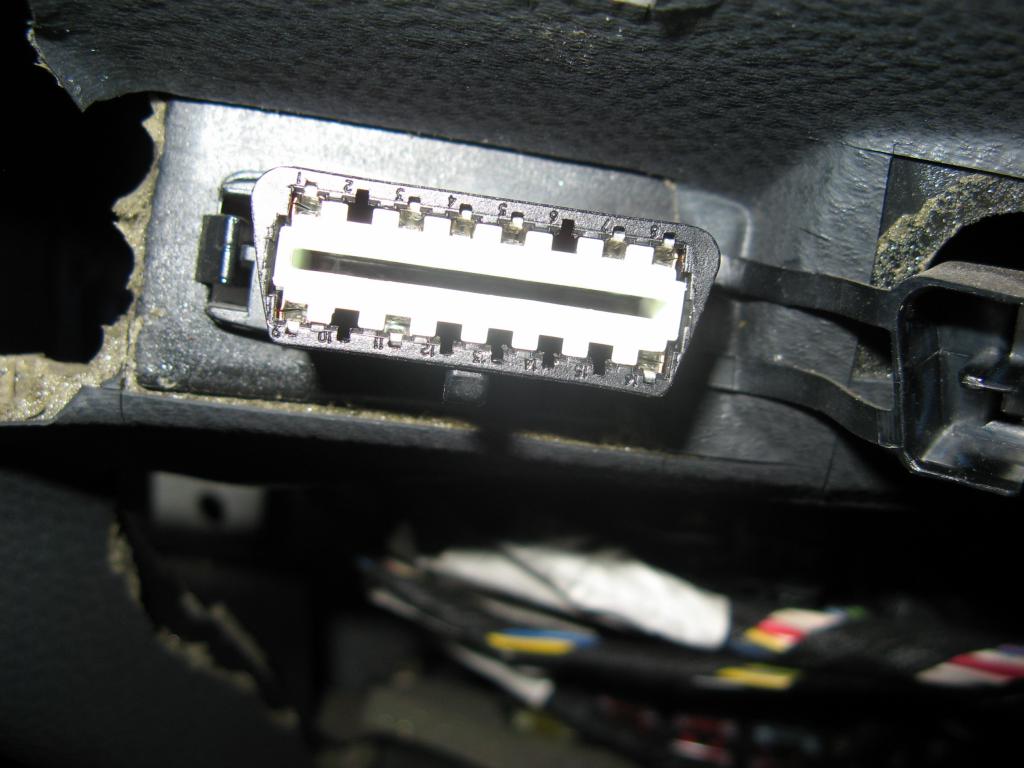

    matys641991
Nazwa:	IMG_0679.jpg
Rozmiar:	81.4 KB
ID:	25274mam jeszcze pytanko co do kalba pod kompa i moją belle. jaki kupic może ktos pomóc w szukani na allegro np. bym był bardzo wdzięczny. taki do kasowania bledów i diagnozy. oto fotka mojego gniazda w Alfie.

    Użytkownik Ogier Avatar xander83
    11 2008
    Szamotuły
    AR 156 SW 1,9JTD 110KM 2002 ALFA ROMEO 147 JTD 2001
    199
    Jak kabel to zerknij tutaj dla przykładu http://allegro.pl/listing.php/search...rom=&price_to=
    Z przepływką to tak jak koledzy mówią tylko oryginał. Czyszczenie EGR to musisz mieć klucz 13 dwa imbusy i trochę chęci. Poszukaj na forum i na yuotub jest tego sporo. Oprucz tego to przeczyść czujnik ciśnienia doładowania. i jak chcesz to zaślep EGR.
