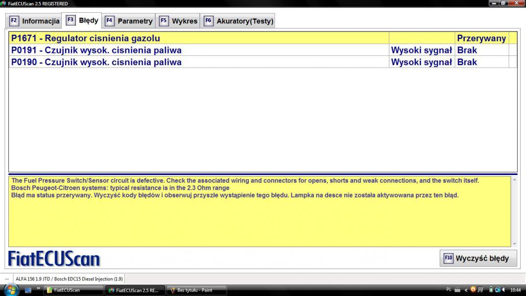

    Witam wszystkich AR caly czas mi gasnie i szarpie na zimnym silniku podczas jazdy po przekroczeniu 2500obr jak sie silnik rozgrzeje dobrze to wrzystko ok wczoraj podlaczylem do kompa i jest nowy blad prosze o porade cojest grane 1671Kliknij obrazek, aby uzyskać większą wersję

    Witam, masz problem z ciśnieniem paliwa, wrzuć logi z fes z mierzonym ciśnieniem paliwa, docelowym ciśnieniem paliwa (gazolu) i obrotami silnika. Poszukaj nieszczelności w układzie niskiego ciśnienia, popraw wszystkie szybkozłączki, obejrzyj przewody paliwowe w komorze silnika, pod samochodem i na zbiorniku paliwa. Kilka postów wcześniej wspomniałeś, że alfa dymi, jaki jest ten dym, czarny, siwy?

    Kolego dym jest czarny i te bledy i szarpanie tylko na zimnyn silniku i obrotach powyzej 2700 obr a jak silnik juz zlapie temp okolo 60 stopni problem znika i pojawia sie na 2 dzien przy ponownym starcie samochodem dodam ze mam pekniety waz od interkulera do kolektora sacego wiedz morze przez to ten dym caly czas chodzi mi po mysli pompa CR ale boje sie ze wymienie i bedzie to samo

    Dziurawy wąż wyjaśnia dymienie. Obejrzyj dokładnie silnik pod kątem przecieków paliwa. Masz jakieś problemy z rozruchem?
