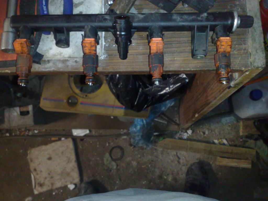

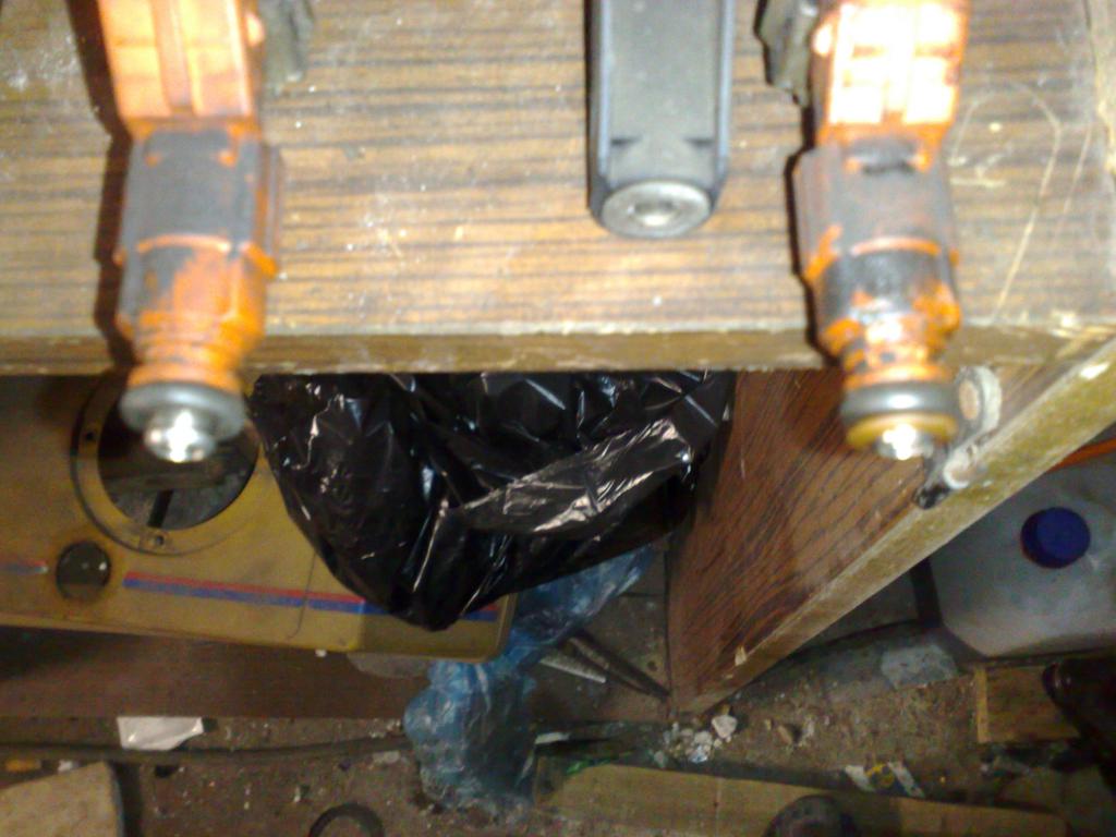

    Po wyjęciu całej listwy ukazał mi sie widok wtryskiwaczy zakończonymi oringami ale jeden z nich nie mial takiej brazowatej podkladki na koncu.Tak ma być?

    Sprawdzałem dokładnie czy gdzies nie wypadlo ale wszystkie trzy wyszły w całości a ten jeden bez oringa.Został w kolektorze,wyciągając ten oring nie zauważyłem tam tej podkładki

    Jak ja tą listwe wyjmowałem to na wszystkich miałem te podkładki zabezpieczające oringi.
    Może gdzies wypadł? Tylko, żeby zdemontowac te podkładki bez uszkodzenia to trzeba to robic delikatnie, wiec może juz ktos dam dłubał przed tobą?

    Nie jestem w stanie stwierdzic czy ktos tam juz grzebal czy nie.Wyjalem oring z kolektora delikanie bo zostal ale tej podkladki nie bylo.Watpie zeby do kolektora wpadla,przez takie cos to mi sie wydaje ze beda sie cuda dziac w stylu obroty itp.Na tym wtrysku moze lewe powietrze ciagnac chyba?
    Choc zamierzam jak sie uda wymienic oringi na wszystich wtryskach to z tym nie wiem jak to rozwiazac-wymiana na inny czy moze dorobic cos podobnego albo z innego wtrysku przelozyc te podkladke
