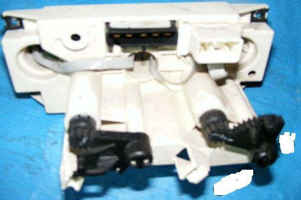

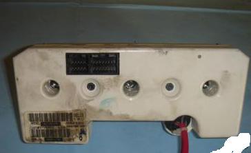

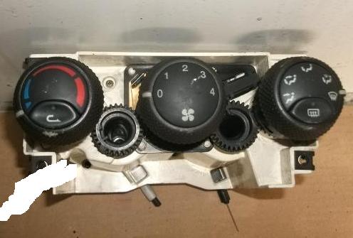

    Ok to jest tak na trzeciej focie jest panel z klimą. Na pierwszych dwóch panel bez klimy. Jak widać jest większy i od tyłu są zamontowane dwie linki na jakby takich zatrzaskach (fota nr 2, linki poucinane wystają fragmenty). Tylko ŻE jak wczoraj próbowałem to zdemontować to ułamałem bolec który przytrzymuje linke od nawiewu także teraz ta linka mi spada. I nie działa mi regulacja nawiewu. Ale to nic i tak panel miałem do wymiany. Kolejna rzecz to że nie mogę ściągnąć tej linki z zatrzasków. No nie idzie i tyle. Fotka jest z allegro i widać z tyłu że tam linek nie ma więc albo koleś te zatrzaski połamał i wyjął panel albo ma patent jak to sciągnąć. Chyba będę do niego dzwonił i sie dowiem co i jak. Bo teoretycznie błaha sprawa a przysparza tyle problemu. No i myslałem że koledzy z forum mają na to sposób.

    Wyjasniam jak zdjac panel juz do tego doszłem ... po zdjeciu pokrowca z skrzyni biegow odkrecasz sruby w zapalniczce i pod zapalniczka wszystkie sruby wyjmij radio bedzie latwiej gdy to juz zrobisz wykrec dwie sruby mocujace panel pozniej lekko odchyl i z tylu masz dwie linki wystarczy ze je lekko podwazysz srubokretem i linka wyskakuje to samo zrob z drugim podwaz lekko w góre , ja sie przymierzam do kupna tej wersji panelu wiec prosze o strone gdzie mozna to zamowic pozdrawiam
