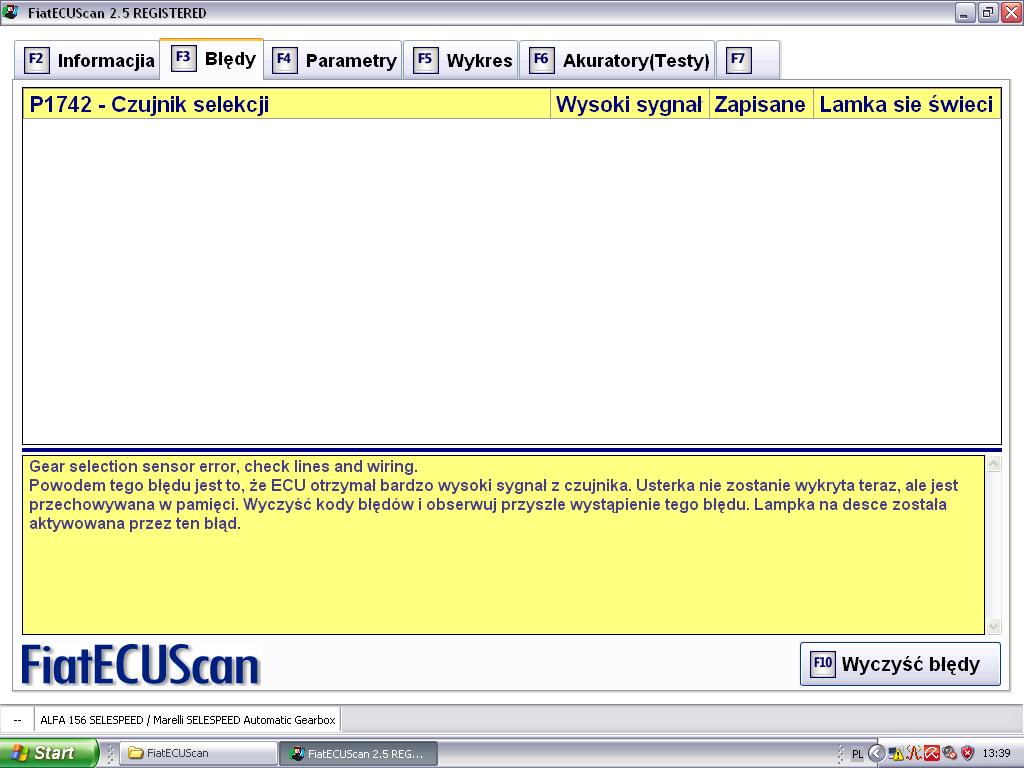

    No dobra sprawdziłem w FES-ie to, wyszło mi że błąd czujnika dokładnie, ( P 1742 Selection Sensor ) , błąd idzie skasować jak biegi nie są na 5 i R jak wrzucę 5 lub wsteczny błąd powraca i nie da się go skasować. Może ktoś coś by mi tu poradził bo już nie wiem co, a jak znam życie mechanik weźmie ode mnie kupę szmalcu żeby to zlikwidować. HELP>
    Teraz sprawdziłem AD i to samo skasuję błąd i powraca po włączeniu na 5 bieg lub R/ Czy to może być walnięty czujnik na skrzyni czy coś w tym rodzaju>???/

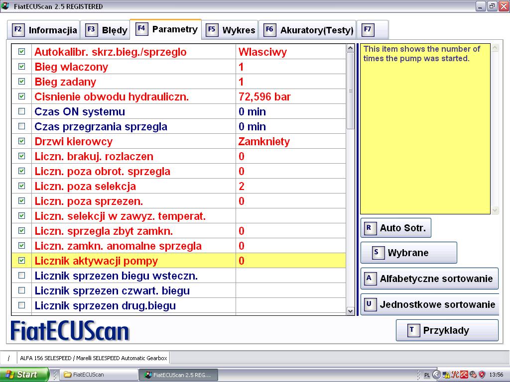

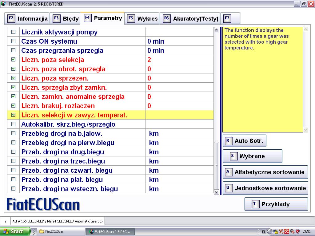

    Daj mi screeny z odczytu skrzyni na fesie.Ale wszystkich czujników.
    Warunki ,
    1 drzwi zamkniete
    2 drzwi otwarte
    3 nacisnięty hamulec
    4.Wrzucany 5 bieg
    5.Wrzucany wsteczny.
    Albo zapraszam do swojego garażu,mile widziana pepsi
    To czujnik nr4
    Oporność 5,1 ohm
    Npiecie zasilania 12v

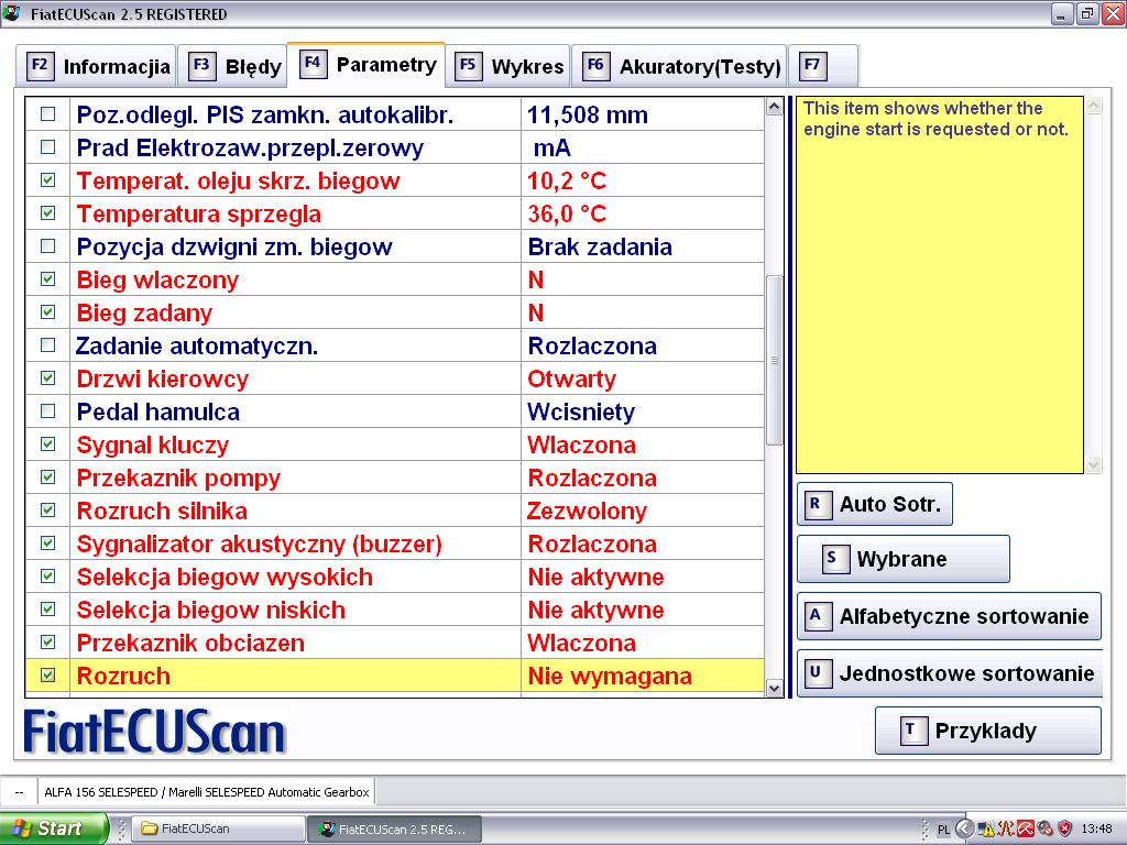

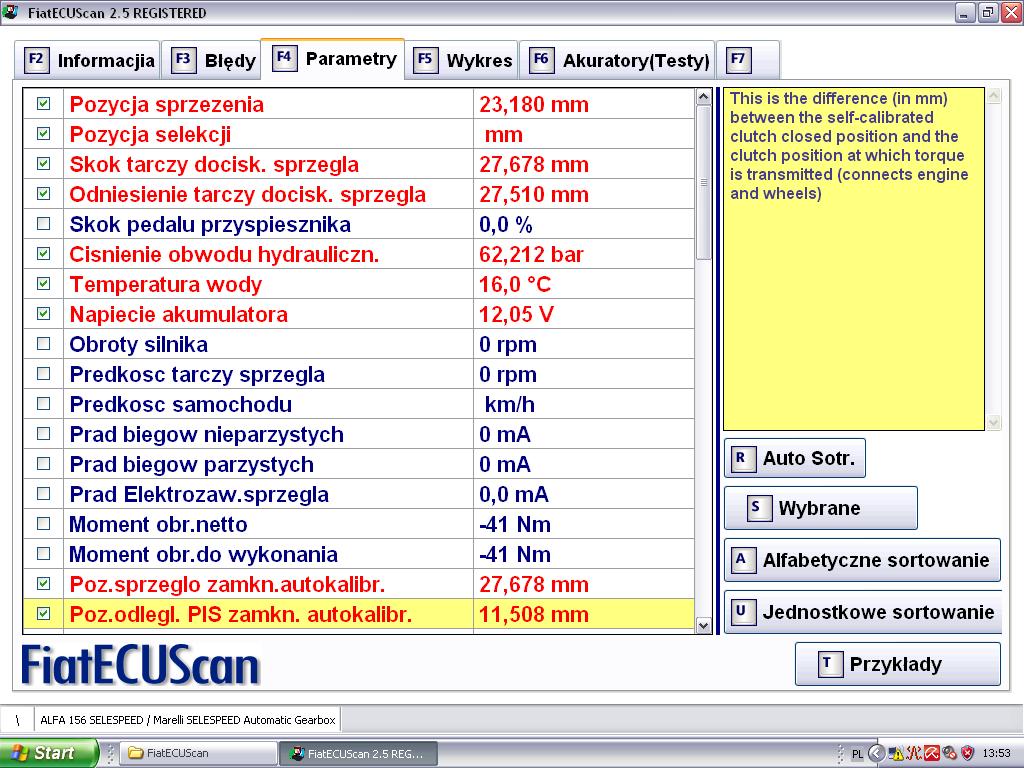

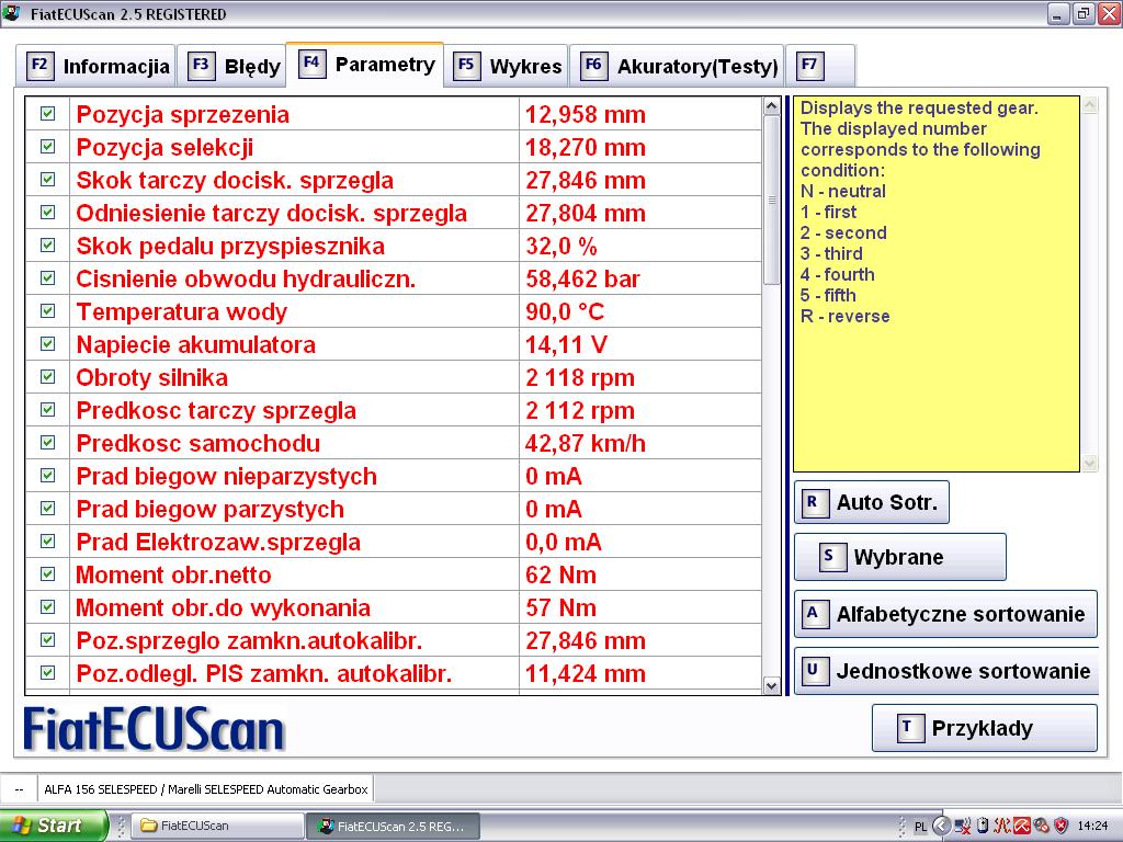

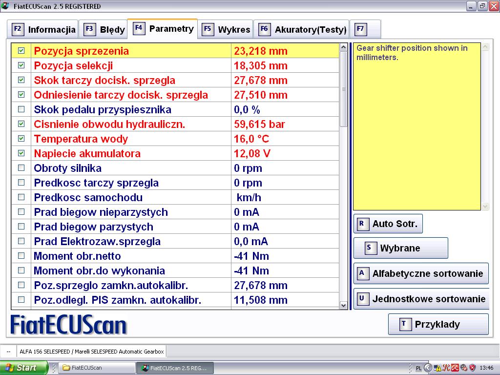

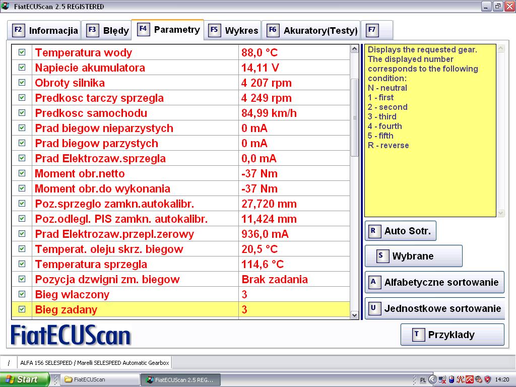

    Witam, dzisiaj chciałem powojować z tym czujnikiem ale czasu nie starczyło, więc tylko porobiłem skany kompem i już myślałem że po problemie bo się udało wykasować błąd i nie występował, jednak gdy się przejechałem błąd powrócił i co chwile wyskakiwał przy 5 i R standardowo. Będę może w poniedziałek z tym się bawił. Porobiłem W FES-ie kilka pomiarów ( nie wiem czy dobrze, jak co to powiedzcie mi jak prawidłowo wykonać) Jednak chyba ten czujnik się już nie naprawi samoczynnie więc podmianka będzie konieczna, zobaczymy co dalej będzie po tym zabiegu.
