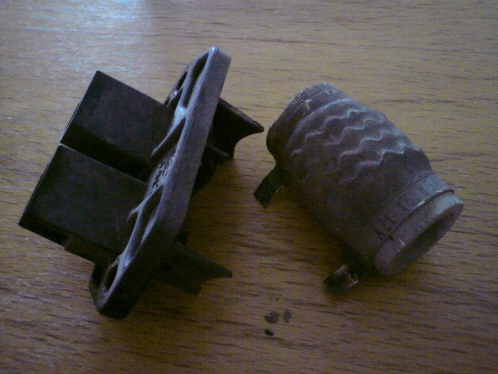

  3. #13
    mar_1981
    Dziś zabrałem się za dolny rezystor i miałem niezły zgryz bo wpadł mi do środka i z 30 minut męczyłem się żeby go wydostać z pomiędzy chłodnicy a obudowy wiatraków
Nazwa:	DSC00280.jpg
Rozmiar:	86.1 KB
    Polutuje i zobaczymy czy ruszy bo wychodzi że jest cały (0,18 Ohma)
  4. #14
    Użytkownik Romeo
    01 2011
    Gdynia
    156 2.5 V6 190HP 1999, 159 1.9jtdM 150KM 2006
    1,317
    Nie wróżę temu świetlanej przyszłości. Cyna może szybko puścić

  6. #16
    Użytkownik Świeżak Avatar Dugit
    08 2009
    159 SW 2.0JTDm i 156 SW 1.9JTD
    209
    Daj se spokój z lutowaniem, weź dwa konektorki żeńskie odłam końcówkę do zaciskania kabla wsuń na nóżkę opornika i stopkę podstawy. Działa sprawdzone. Konektorki musisz troskę rozgiąć bo szłapki opornika i obudowy są dość grube. Jak coś to pisz, wstawię fotkę.
