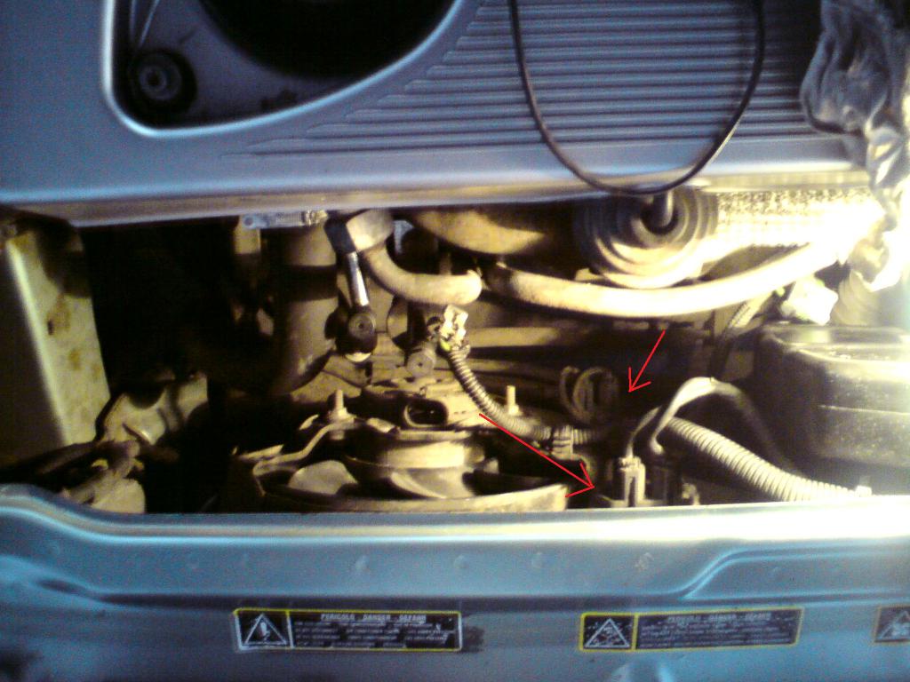

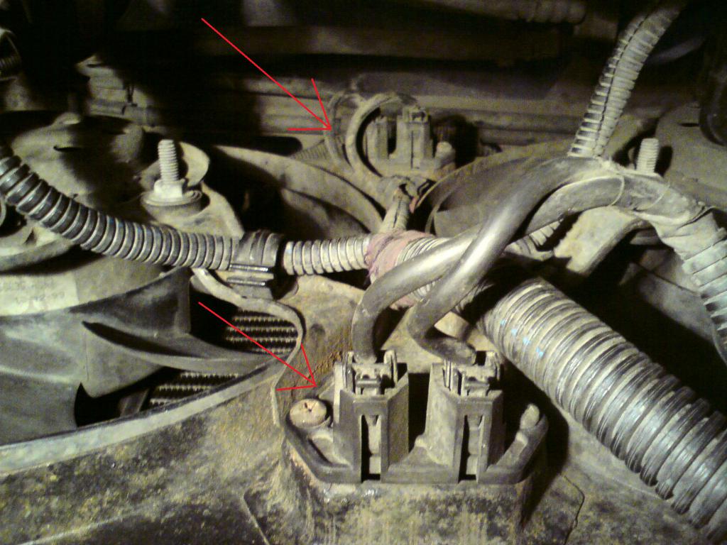

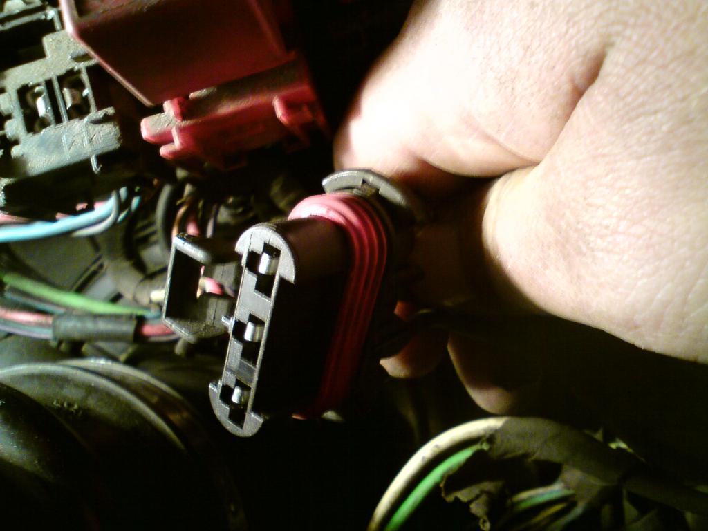

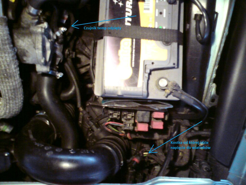

    A więc byłem dziś w garażu i tak:
    Wyjąłem czujnik temperatury i zacząłem żonglować przekaźnikami. Dziwne bo wiatrak,zarówno czy włożony jest przekaźnik pierwszy czy drugi to chodził na 2 biegu. Sprawdziłem więc czy wogóle do tego drugiego wiatraka dochodzi napięcie. Okazało się że do jednego z wentylatorów nie dochodzi napięcie. Przepiąłem kostki od jednego wiatraka do drugiego żeby sprawdzić czy sam wiatrak działa i wiatrak jest OK. Na krótko podpiąłem wentylator od kostki tej która jest już za przekaźnikami i zaczął działać. Wychodzi że muszę jakoś obejście zrobić żeby uruchomić drugi wiatrak.
    Teraz kilka pytań.
    1. W chłodnicy mam u góry rezystor i na dole chyba też? (na zdjęciach zaznaczyłem czerwonymi strzałkami)
    2. Jeżeli to są dwa rezystory to który odpowiada czemu.
    3. Jeżeli wiatraki działają (na drugich biegach) to rozumiem że przekaźniki są OK?
    Narazie to tyle. jeżeli coś mi się przypomni to będę wam truł d...pę dalej

    Dolny rezystor - Lewy wentylator (po stronie pasażera), górny rezystor -prawy wentylator (po stronie kierowcy) zresztą jak wyciągniesz wtyczkę z rezystora to będziesz widział który przestaje działać. Sprawdź rezystory czy nie są przepalone.
    Pozdro
    Dugi
