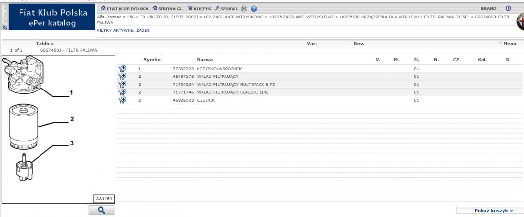

    z tego co znalazłem to nr 77362337
    04 2009
    SD ( Dąbrowa Górn. )
    14,784
    w eper nawet nr części znalazłem :-)
