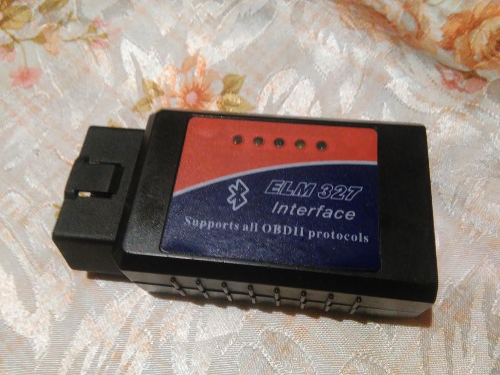

    nie podłączysz się bloototem nie ten standard chyba o iso chodzi szukałem jakiś czas temu jak przyszedł mi elm 327 i nie umiałem nic zczytać dokładnie już nie pamiętam chyba ze jakaś inna wersja elma 327 jest która ogarnia starsze wersje obd z przed zmiany (chyba iso) po 2004r a mam jeszcze starszą wersję elma taką dużą tylko u kumpla spróbuje ją odzyskać i podłączyć napisze ci czy zadziałało :-) właśnei sobie przypomniałem po forach są opinie ze te elmy w 156 działały z torqiem ale nikt nie odpisał co za wersja zadnej foty interfejsu nic ... ale to masz racje ze laptop i kable są kłopotliwe bt jest dużo wygodniejszy

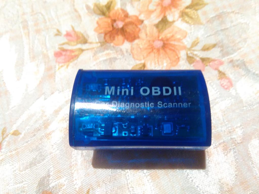

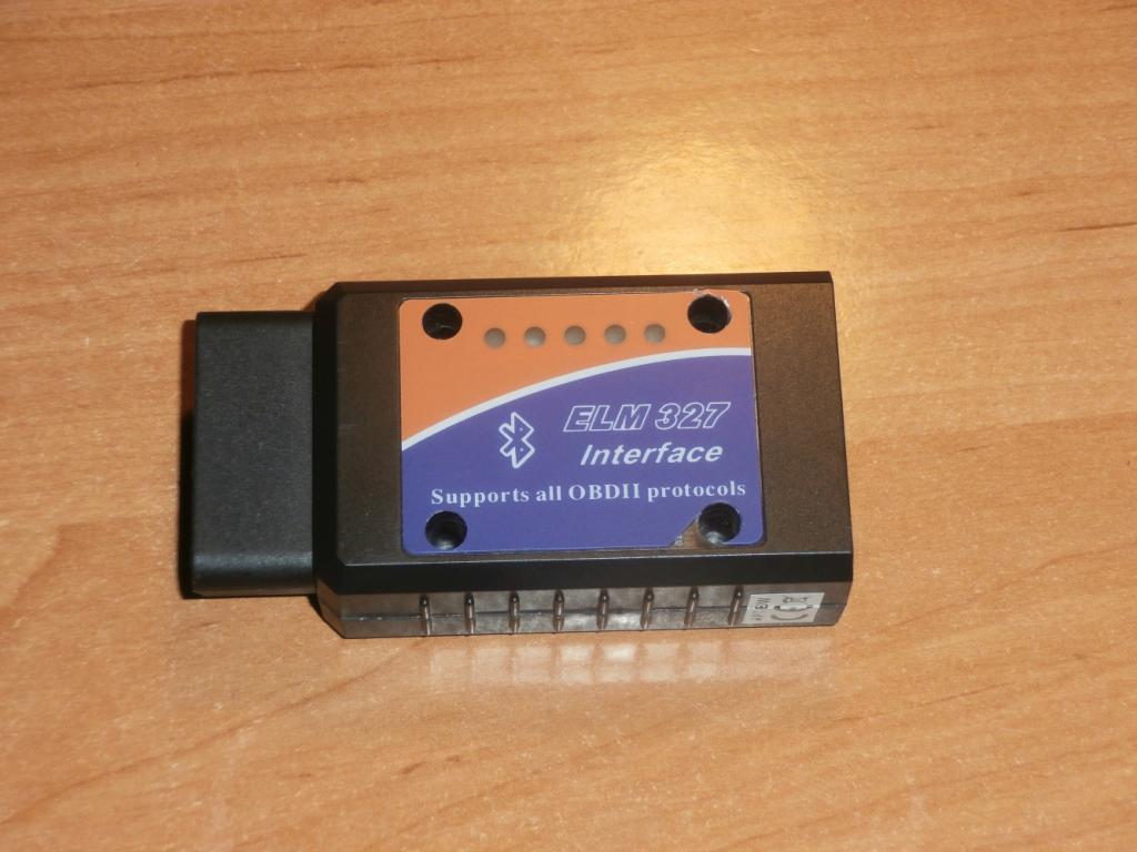

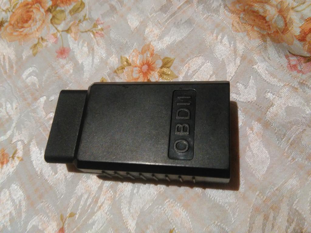

Nazwa:	elm.jpg
Rozmiar:	81.0 KB
ID:	217290 oo taki mam musze go ściągnąć do domu i sprobować
    Ostatnio edytowane przez Didi1102 ; 14-12-2016 o 21:41

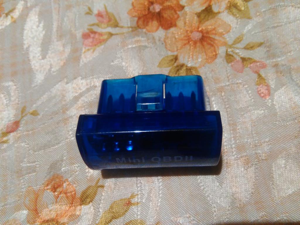

    ok więc tak mam 2 elm 327 jeden starej wersji drugi mini (nowa wersja)
Nazwa:	IMG_20161215_182130.jpg
Rozmiar:	97.8 KB
ID:	217365 Kliknij obrazek, aby uzyskać większą wersję
Nazwa:	IMG_20161215_182137.jpg
Rozmiar:	113.0 KB
ID:	217366 Stary na bazie kkl
Nazwa:	IMG_20161215_182151.jpg
Rozmiar:	100.9 KB
ID:	217367Kliknij obrazek, aby uzyskać większą wersję
Nazwa:	IMG_20161215_182145.jpg
Rozmiar:	82.8 KB
ID:	217368 i nowy :-) do samochodów po 2004r jak domniemam :-P

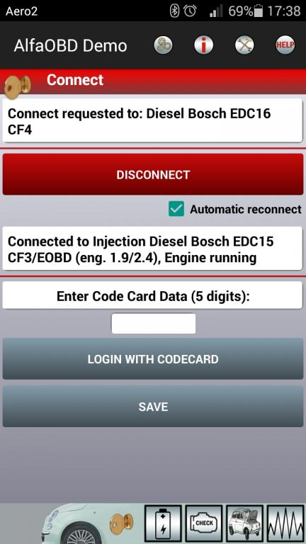

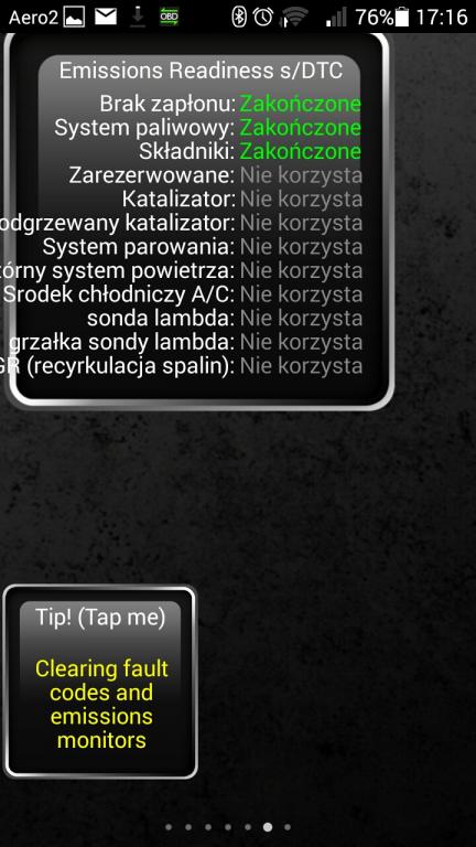

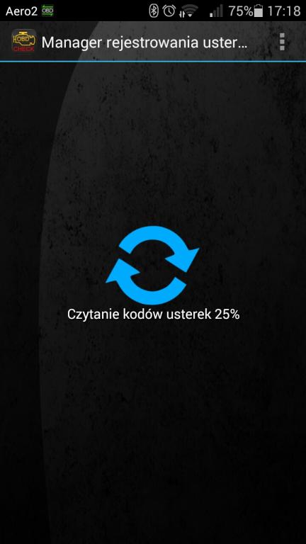

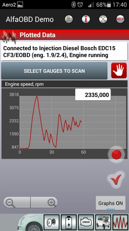

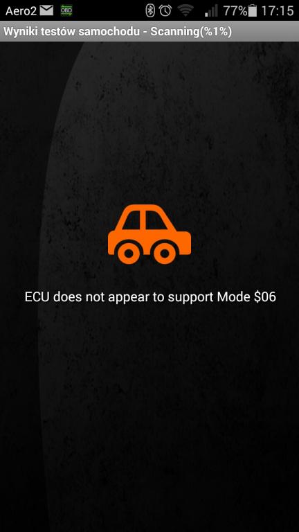

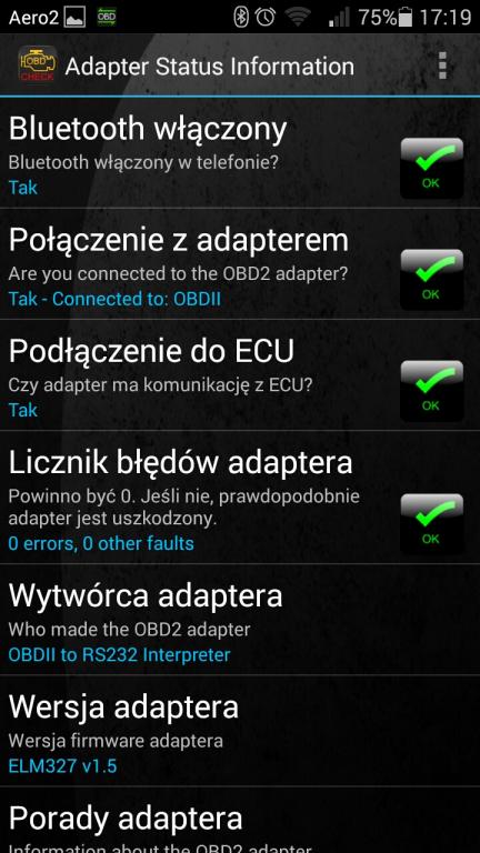

    oba dziś podpoiołem do alfy 156 1.9 jtd z 2001r. i na własnymECU sprawdziłem z programem "torque pro" - na starym adapterze/kablu/blutku (jak zwał tak zwał)
Nazwa:	Screenshot_2016-12-15-17-19-58.jpg
Rozmiar:	60.5 KB
ID:	217369 Kliknij obrazek, aby uzyskać większą wersję
Nazwa:	Screenshot_2016-12-15-17-15-36.jpg
Rozmiar:	25.4 KB
ID:	217370 Kliknij obrazek, aby uzyskać większą wersję
Nazwa:	Screenshot_2016-12-15-17-16-29.jpg
Rozmiar:	53.8 KB
ID:	217371 Kliknij obrazek, aby uzyskać większą wersję
Nazwa:	Screenshot_2016-12-15-17-18-06.jpg
Rozmiar:	25.4 KB
ID:	217372 Kliknij obrazek, aby uzyskać większą wersję
Nazwa:	Screenshot_2016-12-15-17-18-31.jpg
Rozmiar:	30.5 KB
    nic nie wykrył w sumie był dostępny tylko obrotomierz
    z nowym nie było żadnej interakcji wogule nie łączył ECU...

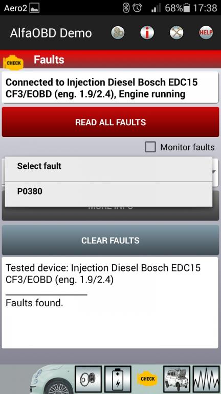

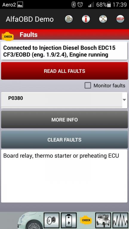

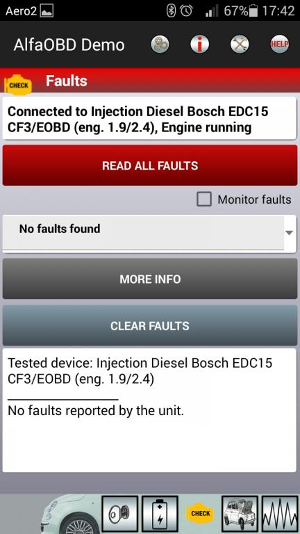

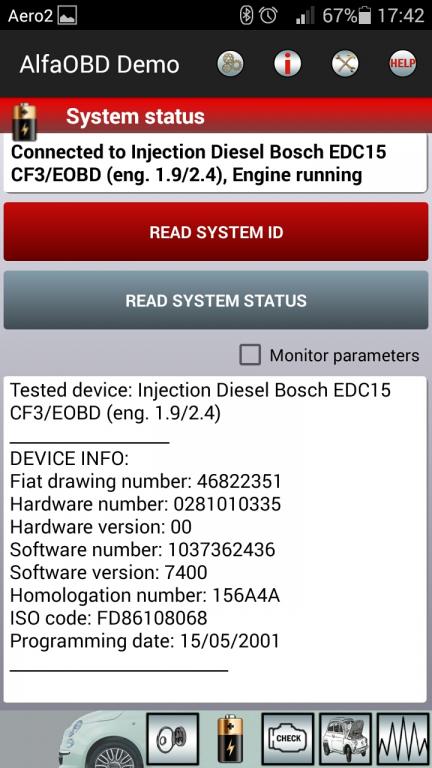

    zato z programem "ALFAOBD Diag" :
    nowy wogule nie umiał sie połączyć wypluwał jakiś błąd i nie udało mi sie screena szczelić bo gasł szybko....
    a ten duży stary...
Nazwa:	Screenshot_2016-12-15-17-38-28.jpg
Rozmiar:	47.3 KB
ID:	217374 Kliknij obrazek, aby uzyskać większą wersję
Nazwa:	Screenshot_2016-12-15-17-38-53.jpg
Rozmiar:	46.5 KB
ID:	217375 Kliknij obrazek, aby uzyskać większą wersję
Nazwa:	Screenshot_2016-12-15-17-39-10.jpg
Rozmiar:	43.6 KB
ID:	217376 Kliknij obrazek, aby uzyskać większą wersję
Nazwa:	Screenshot_2016-12-15-17-40-05.jpg
Rozmiar:	46.3 KB
ID:	217377 Kliknij obrazek, aby uzyskać większą wersję
Nazwa:	Screenshot_2016-12-15-17-42-00.jpg
Rozmiar:	48.2 KB
ID:	217378 Kliknij obrazek, aby uzyskać większą wersję
Nazwa:	Screenshot_2016-12-15-17-42-28.jpg
Rozmiar:	61.0 KB
    połączył sie tylko z ECU wykrył błędy i je wykasował wszystko telefonem i bezprzewodowo. było dość dużo opcji wykresów temperatura obroty ilość powietrza itd... :-) ale to tylko z ECU mogłem się połączyć. może jak by zastosowac jakiś patęt na przepinanie pinów czy jakieś oporniki to można będzie resztę testować gdzieś widziałem ze się opornik usuwa ale to temat do rozwinięcia... bo ten stary działa na zasadzie kkl kabla z usb :-) jest postęp. Panowie znowu wiem coś więcej / Wiemy heh :-D
