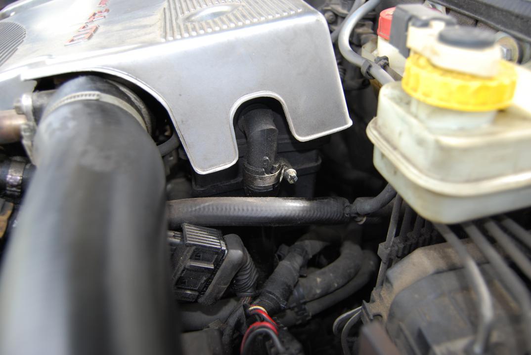

    Domyślnie Co to za wąż przy silniku i czy powinien z niego cieknąć olej?
    Jak w temacie.. po oględzinach silnika zauważyłem ten pęknięty wąż, widać też jak z pęknięcia sączy się olej.. może to mieć jakiś negatywny wpływ na silnik?

    Mam inny silnik bo 1,9 JTD CF3 ale wydaję mi się, że ten wąż jest od powrotu oleju. U mnie i u brachola ten wąż też jest lekko zapocony od oleju i z tego co wiem nic złego się silnikowi od tego nie stanie no chyba, że masz takie pęknięcie tego węża, że olej z niego leci jak z rynny. Tym wężem olej ścieka na dno silnika - przynajmniej tak mi się wydaje. Jak się mylę to niech mnie ktoś poprawi. Pozdrawiam.

    to jest odma odpowietrzenie silnik, musisz go uszczelnić, wymienić. wchodzi on w kolektor ssący, silnik dostaje przez to lewe powietrze. tragedii nie ma ale warto to zrobić, będziesz miał sucho.

    wyjmij tę rurkę i podejdź do sklepu motoryzacyjnego i kup taką samą tylko zwróć uwagę by średnica wewnętrzna była taka sama i by był olejoodporny. Koszt ok 10,-
    Zwróć uwagę czy w środku nie masz takiej spręzynki-łapacza(dłąwika)płomieni, jeżeli jest to go przełóż
    mozesz go wyczyścić odrazu, najprościej polewajac benzyną/rozpuszczalnikiem/denaturatem i podpalając.Cały syf powinien się wypalić.
    Jak nie masz to możesz dokupić. kosztuje to ok 5,- i jest uniwersalne , przynajmniej do włochów.
    Teoretycznie zapobiega zapaleniu oleju w tej rurce...

    Dziękuję koledzy. Wymontuję to i jak najszybciej wymienię! Raz jeszcze dziękuję za odpowiedzi!
