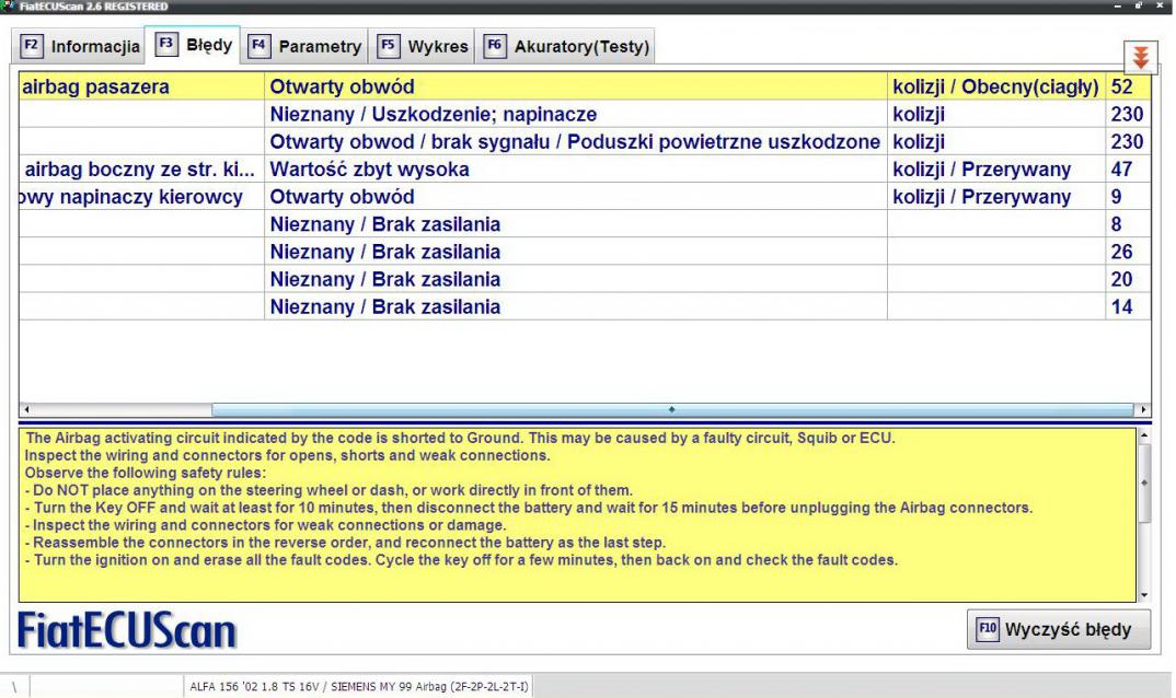

    Witam.
    1. Wymieniłem alternator, bo czasami zapalało mi sie ładowanie. Po wymianie jest ok. Pytanie jest takie - w FES napięcie pokazuje ok 13.85V a w alfadiag ok 14.50V. Dlaczego takie przekłamania?
    2. Licznik pokazuje 68000. W FEC odometr 64000. Co jest bardziej wiarygodne? Może ktoś coś kombinował? Koła 16".
    3. Airbag. To jest jeszcze do roboty. Narazie brak było poduchy pasażera i kierowcy. Pasażera już włożyłem ale błędy pozostały bez zmian. Co należy oprucz poduszki kierowcy zakupić?

    Pomoże ktoś??? Mam kupić nową centralkę airbag??? Poducha kierowcy też już jest ale FES bez zmian

    z tego co mi się wydaje, centralkę airbag też chyba powinno się wymienić, ale nie jestem pewien.

    Wymień jeszcze czujniki które mogły ulec zniszczeniu przy wypadku, a też tworzą jeden obwód z poduszkami i centralką. Centralkę można przeprogramować.
