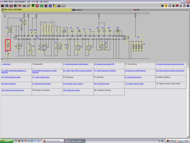

    jak masz przekaźnik rozebrany to naciś tą blaszkę i pompa powinna wtedy działać na załączonym zapłonie. Możesz też mieć zadziałany wyłącznik bezwładnościowy,który znajduje się pod siedzeniem ale wtedy przekaźnik powinien normalnie się załączać. Ze schematu elektrycznego wynika że jest bezpiecznik ograniczający prąd do tego przekaźnika. Pisz co i jak

    widok schematu. a wogóle jaki masz silnik w tej alfie? bo to do jtd jest
