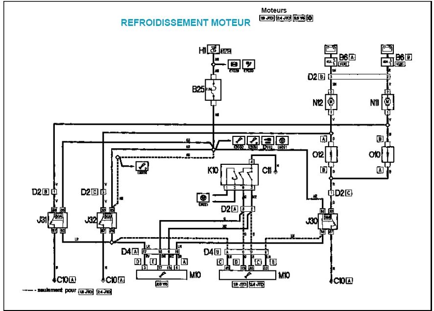

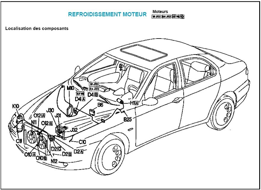

    Ja narazie też jeżdżę z jednym bo już zgłupiałem co może być, przekaźniki sprawdziłeś? Rezystory w chłodnicy?
    Masz schemat jak Ci pomoże:

    Wydaje mi się, że gdybym miał coś nie tak z opornikiem to wentylatory przy nagrzewaniu się auta włączały by się na II biegu gdy temp osiągnęła by ponad 98s. a z tym problemu nie mam.
    Co do przekaźnika, to jak miałem walnięty w caravelle to ciągle mi wiatrak chodził... ale za chwilkę postaram się sprawdzić
