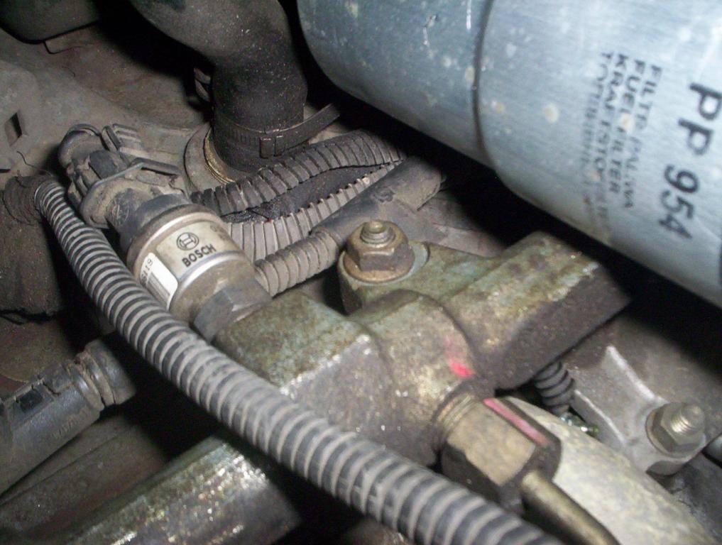

    Mówisz o tym czujniku?
    Załączone obrazy Připojené obrázky Kliknij obrazek, aby uzyskać większą wersję
Nazwa:	100_7002.jpg
Rozmiar:	98.8 KB
    dawidkar
    Host
    tak dokladnie ten
