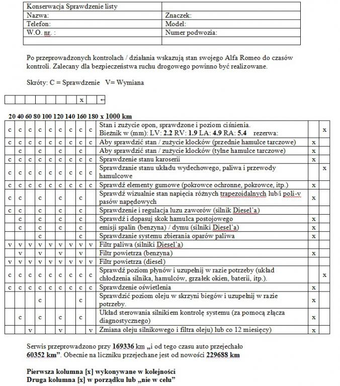

Temat: Serwis po przejechaniu 169336km Co wymienić lub sprawdzić.

    W załączniku jest wszystko podane. Proszę o sprawdzenie co już należy wymienić, dolać itp. Nadmienię, że silnik jak i cały samochód spisuje sie rewelacyjnie, nic nie puka nic nie stuka.
