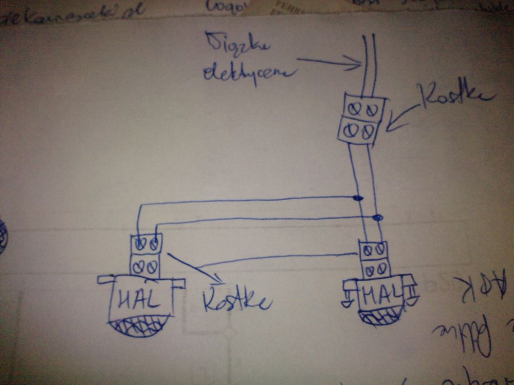

    Ja obciąłem wtyczkę od każdego halogena pociągnąłem po dwa przewody i podpiąłem pod ten z obciętą wtyczką zwykłą plastikową kostką taką pod śrubokręt

    Rozumiem, że obciął kolega plastik w halogenie wokoło konektorów i na nie wsunął kostkę a w kostkę przewody a następnie przykręcił śruby w kostce? Tak to rozumiem
    I jeśli można podaj kolego symbol przekaźnika halogenów. Będę wdzięczny.

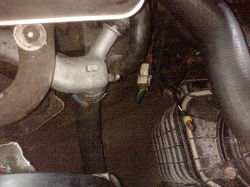

    Panie i Panowie: czy to jest wtyczka odpowiedzialna za przednie światła przeciwmgłowe?
    Wtyczka o którą mi chodzi oparłem o (chyba) filtr powietrza. Jeśli to nie ta wtyczka to proszę niech ktoś będzie tak uprzejmy i zrobi foto jak to wygląda u niego i gdzie ewentualnie szukać owej wtyczki u mnie.

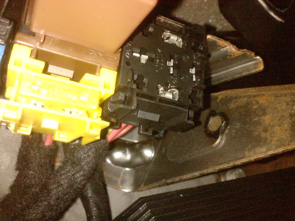

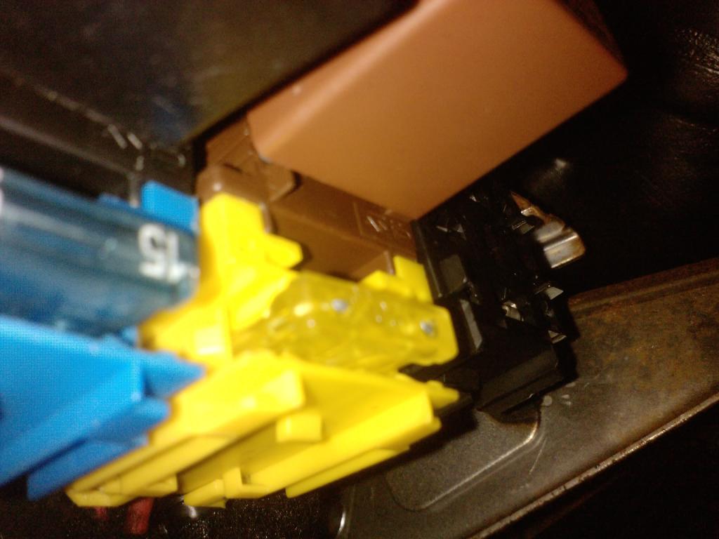

    Wolne miejsce na przekaźnik jest, ale bez gniazda bezpiecznika :/ W przewodach (czarnym i niebiesko-białym) zasilających halogeny brak prądu.
    I jeszcze pytanie: czy, mając działające tylne halogeny muszę dokładać kolejny przekaźnik? czy wystarczy zmienić sam panel obok ręcznego.

    kostkę podłączyłem w miejsce obciętej wtyczki do kostki podłączyłem + do + z jednego i drugiego halogena i analogicznie _ Podłącz panel koło ręcznego i załączaj halogeny przednie musi pykać przekażnik chyba ten brązowy

    ten schemat jest ok ja dałem do halogenów wsuwki na kabel i tyle bez kostki kostka tylko zamiast obcietej wtyczki
