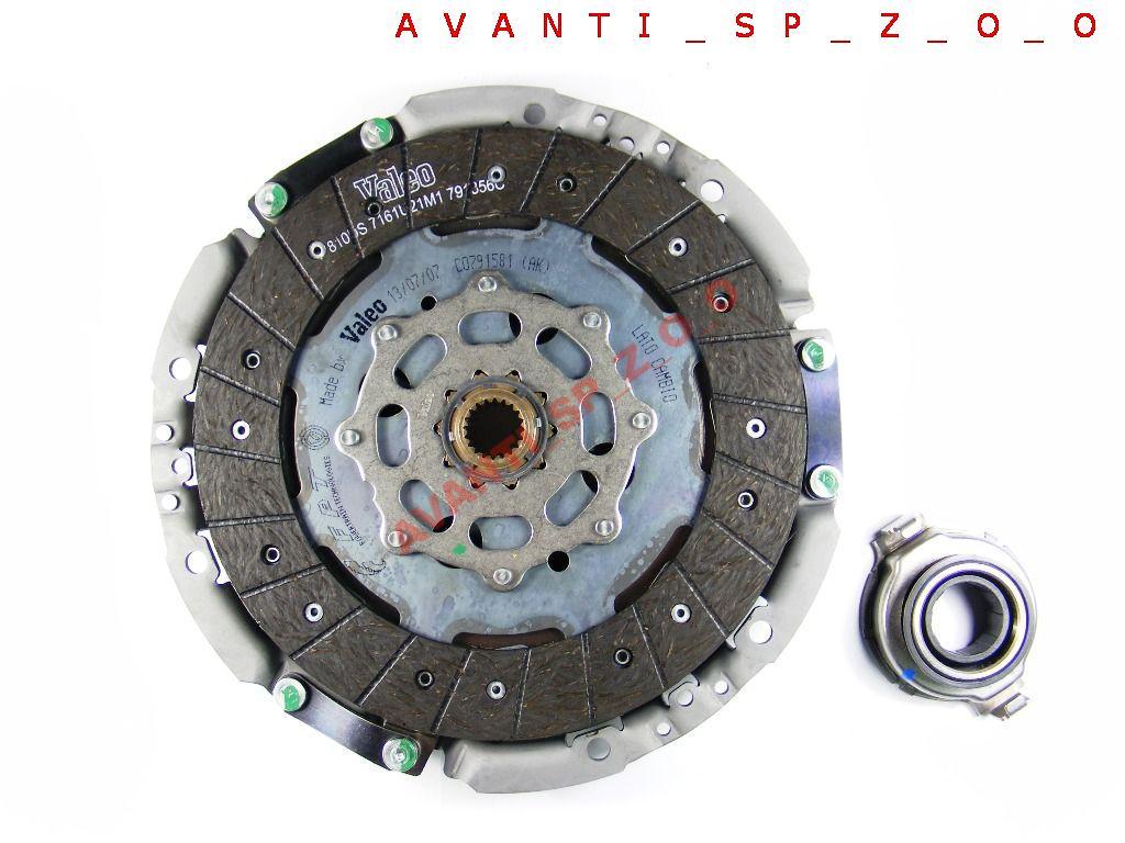

    Witam,
    Nie jestem pewny jak założyc tarczę sprzegła, tzn, którą stroną do docisku.
    Nie pamiętam niestety jak było w oryginale.
    Pierwszy raz wymieniam sprzegło.
    Założyc tarczę względem docisku jak na foto czy odwrócic tarczę o 180 stopni?
    pozdrawiam

    tym wypustem do docisku ,wszystko co wystaje w strone słoneczka ,tam jest wiecej miejsca ,tak jak jest

    Romeo!!! takie porady to sobie w d.../ wsadź nie znasz się to nie wprowadzaj ludzi w błąd, według mnie powinieneś zostać usunięty przez administratora. Tarcza na tym rysunku jest źle odwrócona!!!! na tarczy jest napis lato cambrio i tym napisem do strony skrzyni biegów. Uważajcie na podpowiedzi Romeo

    Lato cambio -strona skrzyni biegów, gearbox SIDE, GETRIBSEITE
    COTE VOLANT- STRONA KOŁA, FW SEITE

    a tak na marginesie jak założysz na odwrót , przy dobrej dwumasie to nic sie nie stanie . dopiero jak 2 mas zacznie padać będziesz miał problemy

    tu sie mylisz , u mnie mechanik zalozyl zle i od poczatku byly problemy z wysprzeglaniem , biegi ciezko wchodzily , prowadnica lozyska oporowego dociskala tarcze do dwumasy tak ze zrobil sie kolniez na tej prowadnicy , jezdzilem tak przez pol roku , teraz wyjmowalem skrzynie i przelozylem tarcze j jest duzo lepiej .
