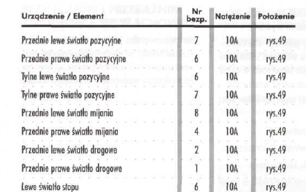

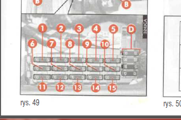

    Ale tylnie normalnie działają, a z tego co czytałem w instrukcji, 1 bezpiecznik jest odpowiedzialny za np prawy przedni i tylni.
    04 2009
    SD ( Dąbrowa Górn. )
    14,782
Nazwa:	1.PNG
Rozmiar:	98.0 KB
ID:	28373Kliknij obrazek, aby uzyskać większą wersję
Nazwa:	2.PNG
Rozmiar:	123.0 KB
    skoro działały przed a po już nie to raczej coś nie tak przy ponownym łączeniu
