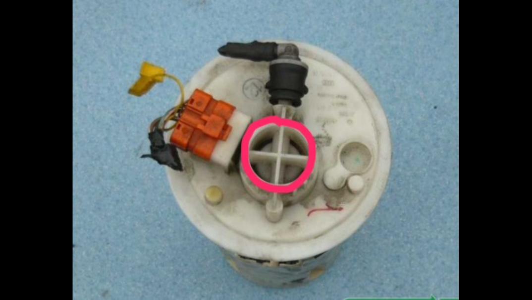

    Odgrzewam kotleta, bo mam podobny problem
    Paliwo cieknie z plastykowego dekla pompy wkręconego w zbiornik od gory. Konkretnie z miejsca w centrum dekla wyglądającego jak tuleja z dwoma poprzecznymi wzmocnieniami.
    Cieknie tylko gdy pompa pracuje, jakiegoś pod- czy nadciśnienia szczególnego nie zaobserwowałem. Pewnie leje się, bo pompa wypompowuje paliwo przez jakieś nieszczelności na zewntrz zamiast w rurkę prowadzaca do wtrysków. Co ciekawe, samochód jezdzi bez zarzutów.
    Co tam mogło paść? Ten cały plastykowy dekiel wyglada jak jednolity kawał plastyku, co tam może przeciekać?
    Cieknie ze środka tej tulei na zdjeciu:

    Mikro pęknięcie, przerabiałem temat rok temu.
    Kup poksyline 2-wu składnikową i zaklej po samą górę ten koszyczek w którym zbiera sie paliwo, tylko wcześniej wyczść i dobrze odtłuść.
    Po wyschnięciu jest jak beton , uszczelnia i nie chłonie cieczy/paliwa.Już rok na tym jadę i jest ok. Nie śmierdzi paliwem i nie cieknie.

    Mam ten sam problem tylko w 159.Tez mam mikropekniecie tylko jakby pionowe z tyłu tego plastiku.Czy uszczelnienie ta poksylina coś pomogło?
