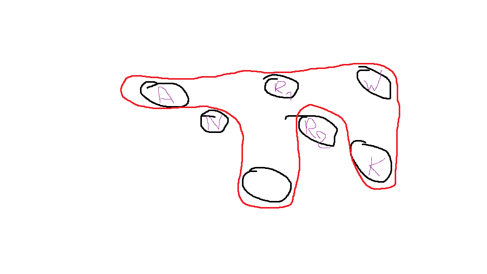

    Jestem po wymianie rolek prowadzących i napisze to co wiem, może się komuś przyda.
    A więc pasek wielorowkowy w 1.9jtdm 8v w 159 idzie mniej więcej tak jak na powyższym obrazku.
    A to alternator
    W to pompa od wspomagania
    K sprężarka klimy
    N to naciąg, aby poluźnić naciąg należy kluczem 15 przekręcić rolkę naciągu
    R2 to jedna z rolek prowadzących, seryjnie przykręcona kluczem torx 45
    Jest jeszcze dodatkowa rolka o której nikt wyżej nie pisał oznaczona na moim rysunku R1. Rolka ta różni się od rolki R2 i żeby ją odkręcić należy odkręcić wcześniej metalową obudowę trzymającą się na trzech śrubach na klucz 10.
    Rolka R1 ma następujące oznaczenia
    Numery OE
    FIAT: 55195531
    GATES: T36394
    INA: F-550038 ( u mnie była ta )
    INA: F-559394
    SCHAEFFLER GRUPPE: 532 0516 10
    SKF: VKM 32104
    Proces wymiany paska jest dobrze opisany wyżej więc tego tematu już nie ruszam. Chcę powiedzieć, że rolki prowadzące R1 i R2 różnią się od siebie, R1 ma otwór w łożysku wynoszący 17mm, a R2 jest węższa i osadzona na dłuższej śrubie i inaczej wyprofilowanym łożysku.
    Ostatnio edytowane przez loggik12 ; 22-04-2017 o 21:18

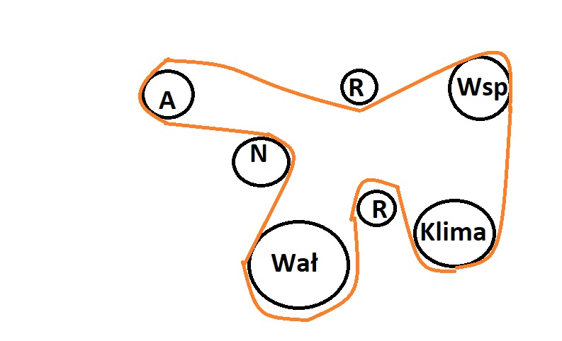

    Przed chwilą wymieniałem pasek w 159 1.9 16V i na schemacie jest błąd - poniżej poprawiony rysunek.
Nazwa:	pasek klinowy.jpg
Rozmiar:	54.7 KB
