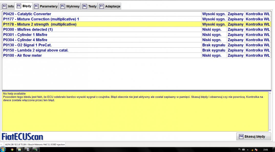

A wiec tak wreszcie mam zrzut tych błędów gffkogdfog.jpg nie brac pod uwagę tego ostatniego błędu od przepływki bo ja ja odłączyłem na chwile. Objawy są takie zrobię gdzie z 200km i wyskakuja mu te błedy silnik telepie na wolnych obrotach ale na wysokich idzie dobrze po skasowaniu blędów wszystko wraca do normy. Sory ze po takim czasie odpisuje ale nie dałem rady wcześniej a chciałem zrobic zrzut tych błędów. Auto ma lpg i te dwa błędy 1177 i 1178 podobno od gazu są. A odcinki dalej nie ma nawet po skasowaniu błędów. A i zapomniałem dodac ze nie mam zadnego kata tylko same puszki po nich, są 3 sondy.
