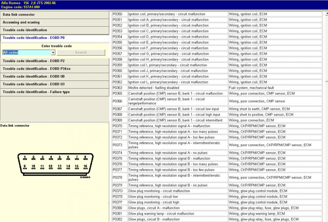

właśnie chciałem skasować standardowy u mnie błąd katalizatora, ale odziwo ukazały się dwa dodatkowe p0351, p0352 wadliwe działanie cewek. Jaka może być przyczyna tego błędu? Może to być tylko przez wtyczki? Zaraz się zabieram za przeczyszczenie styków :). A może to jest początek jakiejś nowej przygody :) ?

P0352 - Obwód pierwotny/wtórny cewki zapłonowej B wadliwe działanie
P0351 - Obwód pierwotny/wtórny cewki zapłonowej B wadliwe działanie

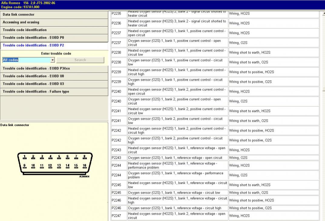

P2237 - Obwód kontroli prądu sondy lambda otwarty

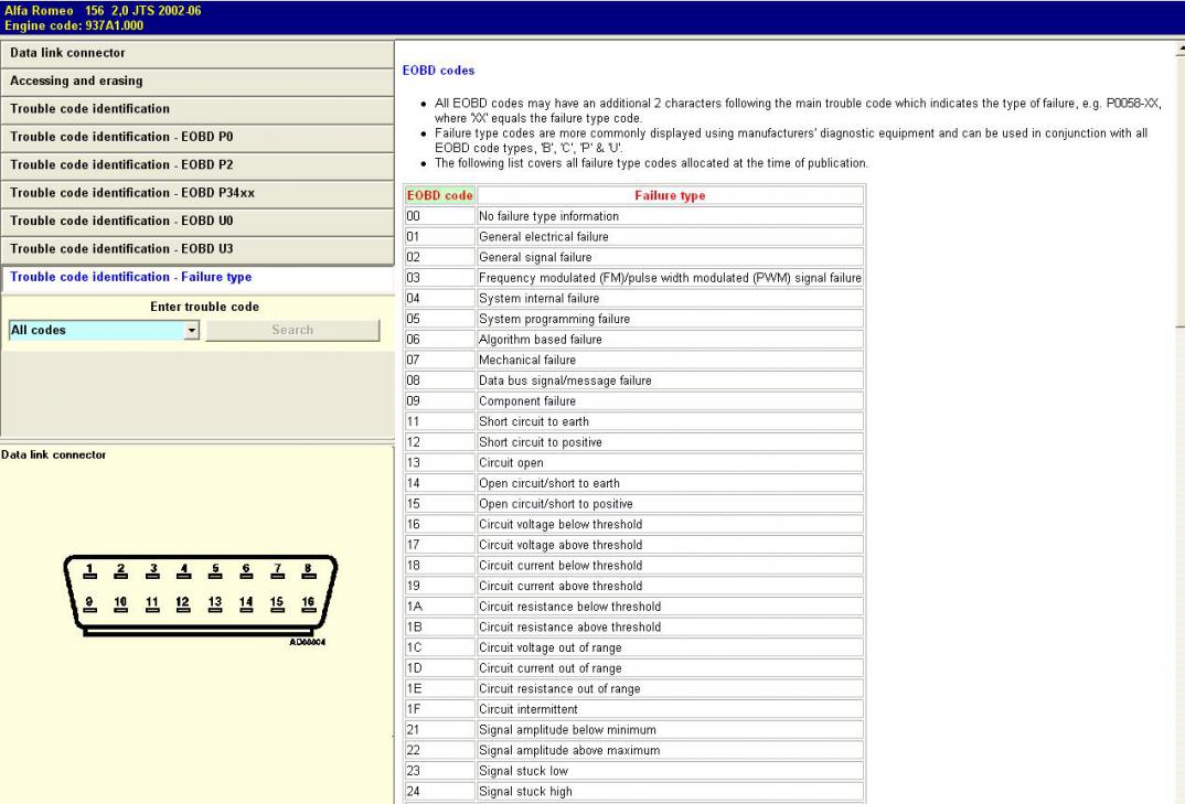

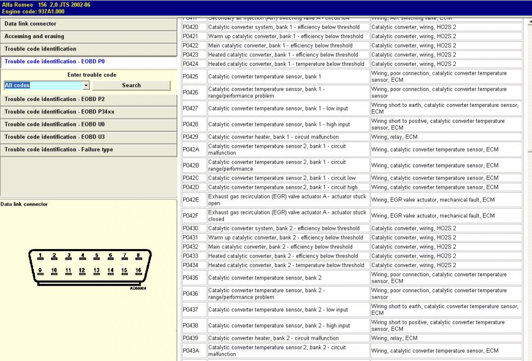

z analizy podpowiedzi wynika raczej że masz zepsutą sondę post-cat.... wykonano programem AUDTODATA wersja 3.38 demo 30 dni. odczytaj błędy innym programem, FEs chyba nie odczytuje descrition, czyli xx- failure code....
