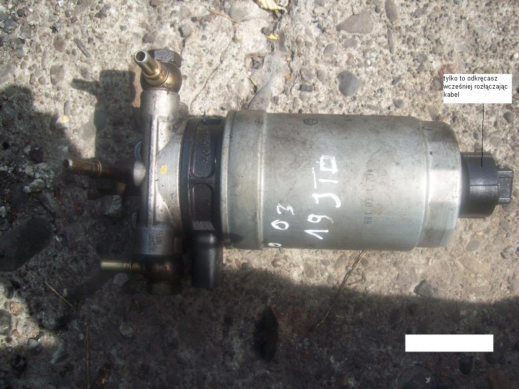

Z tego co pamiętam od dołu filtru masz korek spustowy.
dzięki bardzo, a z utylizacją wody to już sobie poradzę
Tylko najpierw rozepnij złącze uważając na zabezpieczenie.
Jednak dobrze mi się bzdurzyło :)
jeszcze mu się nie przyglądałem, ale za tym pokrętłem jest przewód paliwowy ?
no i teraz to już wszystko jasne, jeszcze raz dziękuję wszystkim za pomoc
