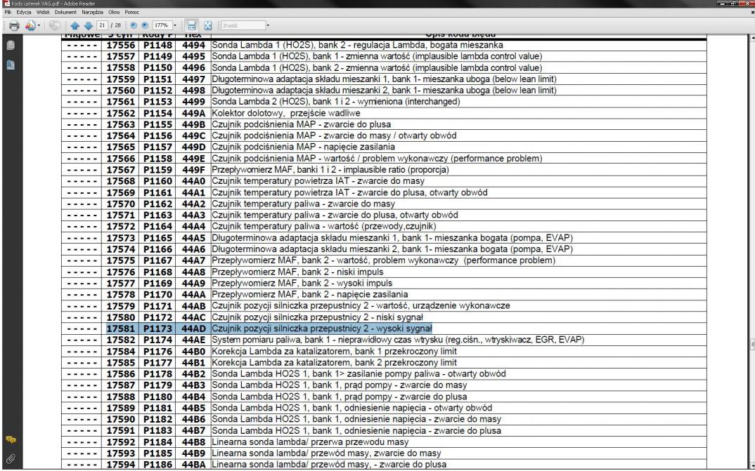

17581 P1173 44AD Czujnik pozycji silniczka przepustnicy 2 - wysoki sygnał
jeżeli chodzi o ten blad to wydaje mi sie że to przepustnica aa nie tak jak ty znalazłeś FRA
jak cos dołaczyłem zdjęcie aa kody też moge przesłac
