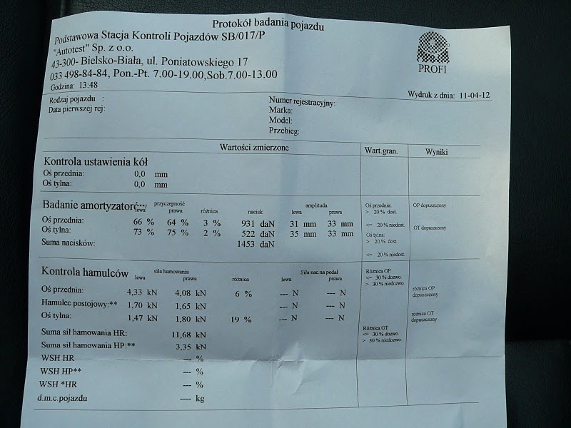

Oto moje wydruki, u mnie tez wyzsze wartosci przod >4, tyl >1,4, reczny >1,6 - w czasie jazdy kola staja w miejscu (kiedys ktos mi tlumaczyl, ze jezeli z tylu sa tarcze to nie da sie zablokowac kol w czasie jazdy hamulcem recznym). Dla informacji z przodu mam tarcze nawiercane wiec moze dlatego taka sila - ogolnie hamulce mam bardzo sprawne i trzeba bardzo delikatnie hamowac. Wczesniej mialem 164 i tam sily hamowania byly podobne do tych ktore przedstawiles, lecz przekladalo sie to na kiepskie hamowanie pojazu.

No to czyli zaczynam od kupna nowych przewodów elastycznych, a później wymiana tłoczków, a jak to nie pomoże to już pozostaje tylko serwo :( Tylko właśnie przy takich siłach hamowania na przodzie ona hamuje dla mnie bardzo sprawnie, z fotela wyrywa i bardzo szybko wytraca tą prędkość. Układ jest cały odpowietrzony i tego jestem pewien w 100%.
