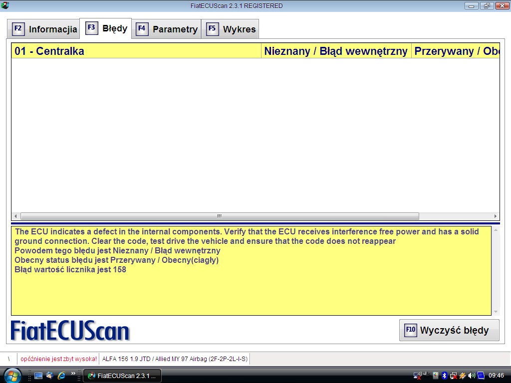

    Od kupna w mojej alfie paliła się kontrolka airbag. Po podłączeniu pod kompa error 01
    Sterownik o nr 60669250 poczytałem trochę w necie taniej kupić drugi.
    Kupiłem jeden - to samo za jakiś czas następny to samo błąd 01
    I tak z 3 nowymi sterownikami zacząłem szukać dalej ? A może wysłać do programowania ?
    Aż natrafiłem necie na listę :
    airbag: 2F + 2L + 2P + I
    2F - 2 Front airbags
    2L - 2 Side airbags
    2T - Curtain airbags
    2P - Seat Belt Pretensioners (driver + passenger)
    I - Switch to disable the passenger Airbag
    S - Front Seat Passenger detection system
    ePER T8 - 156 TD.ID. (1997-2002) -
    subgroup 55508
    502 - airbag 1F,
    sensor 60675878, 60668390 [change 12/2001]
    504 - airbag 2F
    at mod 4052
    sensor 60665492, 60658009 [change 04/1999]
    after mod 4052
    sensor 60669249, 60675877 [change 02/2001]
    505 - airbag 2F + 2L
    at mod 4052
    sensor 60663943, 60662132 [change 11/2004]
    after mod 4052
    sensor 60669250, 60675876 [change 01/2001]
    614 - 2F + 2L + 2T
    sensor 60675880, 60678118 [change 03/2002], 60669479 [change 02/2001]
    Z której wyszło ze po 2001 mój sterownik zamienia się na inny
    ​Kupilem sterownik o nr 60675876 włożyłem i wszystko działa jak powinno
    Ten sterownik nie jest już tak wrażliwy na spadki napiec jak jego poprzednik
    I w końcu mam działające poduszki w aucie
    Pozdrawiam.
