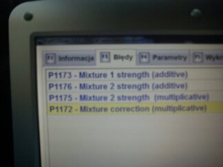

    Witam jak w temacie co moze byc przyczyna tych bledow?
    Dodam ze wystepuja jak troche dostanie na trasie po gazie.

    Błędy dotyczą sondy lambda i parametrów grupy additive TRA dotyczących wolnych obrotów, oraz grupy multiplicative FRA dotyczących przyśpieszania.
    Zakres poprawny FRA to zakres od 0.8 do 1.2
    Zakres poprawny TRA to zakres -5 do + 5 msek.
    Przekroczenie zakresu tych parametrów w przedziale czasu skutkuje pojawienien sią odpowiedniego błędu:
    P1172 Lambda adaptat. 2 (additive) above upper limit
    P1172 Lambda adaptat. 2 (additive) below lower limit
    P1173 Lambda adaptat. 1 (multiplicative) above upper limit
    P1173 Lambda adaptat. 1 (multiplicative) below lower limit

    jak ktos moglby powiedziec co trzeba zrobic by wyeliminowac te bledy to bylbym wdzieczny.

    No chyba jasne że najpierw trzeba wymienic sondę lambda, a następnie jes skASOyedi
