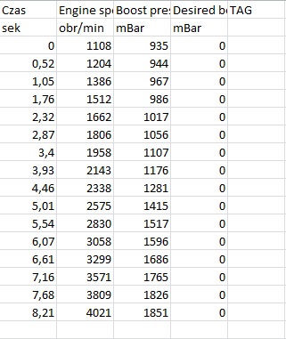

    podpiąłem pod komputerek i zmierzyłem ciśnienie doładowania programem FiatEcuScan
    dlaczego desired boost pressure jest cały czas 0
    czy boost pressure jest w porządku??
    jakie poprawne ciśnienie ma dawać turbo
    pomiar był robiony na 2 biegu i pedał w podłoge
    czy moja turbinka już jest na wykończeniu czy to moze inna przyczyna braku mocy
    "Czas""Engine speed" "Boost pressure" "Desired boost pressure" "TAG"
    "sek" "obr/min""mBar" "mBar" " "
    0,00 1108,0000 935,0000 0,0000 ""
    0,52 1204,0000 944,0000 0,0000 ""
    1,05 1386,0000 967,0000 0,0000 ""
    1,76 1512,0000 986,0000 0,0000 ""
    2,32 1662,0000 1017,0000 0,0000 ""
    2,87 1806,0000 1056,0000 0,0000 ""
    3,40 1958,0000 1107,0000 0,0000 ""
    3,93 2143,0000 1176,0000 0,0000 ""
    4,46 2338,0000 1281,0000 0,0000 ""
    5,01 2575,0000 1415,0000 0,0000 ""
    5,54 2830,0000 1517,0000 0,0000 ""
    6,07 3058,0000 1596,0000 0,0000 ""
    6,61 3299,0000 1686,0000 0,0000 ""
    7,16 3571,0000 1765,0000 0,0000 ""
    7,68 3809,0000 1826,0000 0,0000 ""
    8,21 4021,0000 1851,0000 0,0000 ""
    w załączniku bardziej czytelna tabelka

    Niech kolega się nie przejmuje "Desired boost pressure", że wskazuje na 0 - tutaj albo błędny sygnał przechwytuje program, albo w ogóle tego ECU nie potrzebuje.
    Najbardziej interesujące jest ciśnienie, które zostało podane jako "Boost pressure".
    Turbina prawie dobrze ładuje ciśnienie, polecam:
    - sprawdzenie, czy na którymś z węży gumowych doprowadzających powietrze pod ciśnieniem, nie ma przerwania, bądź dziury - sugeruję się wskazaniem 935 mbar przy 1100 obr / min - powinno być ok 1000 mbar, a przy 4000 obrotów, powinno być ponad 2000 mbar (może nawet podchodzić do 2 300 mbar)
    - kolega niech sprawdzi jakie napięcie ma przepływka:
    -- na jałowych obrotach (powinno być ok. 2.3 V)
    -- ok. 4000 obr / min (powinno być ok. 4.4 V) - napięcie powinno się zmieniać w całym zakresie obrotów
    - proponuję również sprawdzić napięcie czujnika doładowania - powinno być > 1V, z tego co pamiętam, to coś około 2 - 3 V ?! (chodzi o to, że również powinno zmieniać swoje wartości w całym zakresie obrotów) - chociaż to bym wykluczył, ponieważ wskazania są całkiem prawdziwe.
    - turbina - czy działa zmienna geometria: należy sprawdzić czy rusza się sztanga, wychodząca od "gruszki" przy turbinie, sterująca kierownicami turbiny. Sztanga powinna ruszać się o ok. 1 cm (góra dół), od jałowych obrotów, aż po 4 000 (może trochę mniej) obrotów.
    Albo rzeczywiście jest gdzieś dziura i źle pompuje powietrze, albo złe doładowanie wskazuje czujnik doładowania, przez co zła mieszanka powietrza i paliwa jest dobierana (wówczas warto wyjąć czujnik i przeczyścić go benzyną ekstrakcyjną - zwłaszcza środek, gdzie jest mały czujniczek, który może być zabrudzony).
    I jeszcze jedna sprawa: pomiary warto robić na 3 lub 4 biegu (3ci będzie lepszy), gdzie opory turbiny są trochę większe i pomiary mogą być prawdziwsze.
    Test, który pozwoli sprawdzić prawidłowe doładowanie (czujnik, bądź geometrię):
    - jedziemy na 3cim biegu 2 500 obrotów i jedziemy tak ok. 2 sekund
    - włączamy w programie zapisywanie danych do logów (graf) - tak jak kolega to zrobił
    - rozpędzamy się do 3 500 obrotów i puszczamy nogę z gazu i po ok. 2 sekundach wyłączamy zapisywanie danych
    W tak o to sposób mamy dane, które można zacząć analizować pod kątem "przeładowania" (zapieczone kierownice), bądź błędnego odczytu czujnika doładowania.

    tadek125
    a więc:
    wszystkie przewody gumowe już sprawdzałem bo to była pierwsza myśl jaka mi przyszła do głowy
    geometrie też w sobote sprawdzałem jest ok (czyscilem ją w grudniu chyba jakos, zapieczona była i wyskakiwał błąd od przeładowania)
    sprawdzam napiecie czujnika doładowania: na wolnych jest 1,75 i w miare zwiekszania obrotow rośnie do troche ponad 3 V
    z przepływką jest problem
    czujniki w programie są nazwane po angielsku i nie widze nic zwiazanego z przepływką, jedynie Intake air temperature - czy to jest to??
    jak nazywa sie ten czujnik który mam sprawdzic ??
    Ostatnio edytowane przez tadek125 ; 07-09-2011 o 13:09
    tadek125
    i po problemie
    do konca sam nie wiem co było przyczyną
    pozyczyłem od kolegi przepływke i autko ozyło
    tak sobie podłącze jeszcze raz moją i odziwo też pięknie chodzi nawet na mojej
    dziwna sprawa
    kostke przeciez od przepływki odłączałem dla próby nie raz i różnica była zauważalna choć nie duża
    mozliwe ze gdzies jakis kabelek bedzie albo przecięty albo cos nie zawsze łączy
