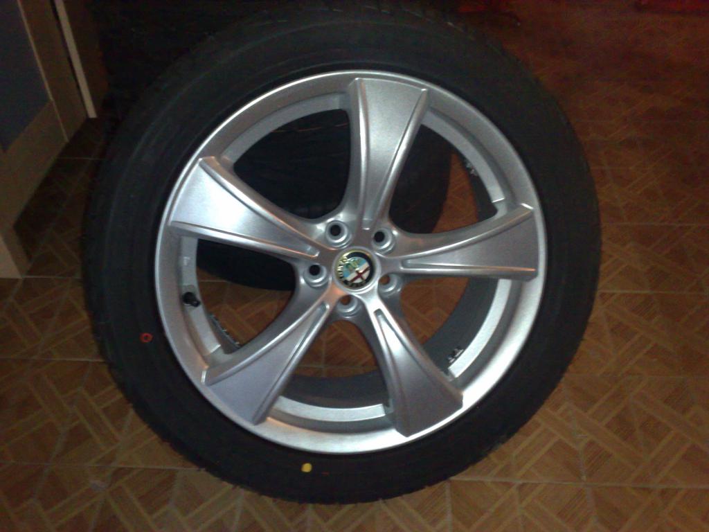

    co moge zrobić w tej sprawie zeby było nie lepiej a DOBRZE zeby nie obcierało???nie chce zmieniac moich felg ....podobają mi sieKliknij obrazek, aby uzyskać większą wersję

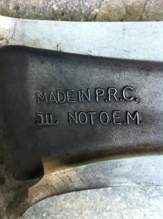

    i co oznacza napis na mijej feldze not O.E.M.

    Można wpisując rozmiar opon ,szerokość ,ET felgi porównać jak zmieniają się "parametry' koła w samochodzie, a co za tym idzie czy np. będzie obcierało czy nie.
    Product Republic of China.Zamiennik.
    http://en.wikipedia.org/wiki/Original_equipment_manufacturer
    T
    łumacz to sobie jak chcesz ale oznacza to tyle, że nie jest to oryginalnie montowana w AR...
    Napisz/pokaż jakiej firmy są te felgi...

    dzieki zonkil90 ale jaka to marka felg jest to ja nie wiem jakas chinszczyzna...

    Z tyłu powinno pisać jaka to marka... albo przynajmniej "made in..."
