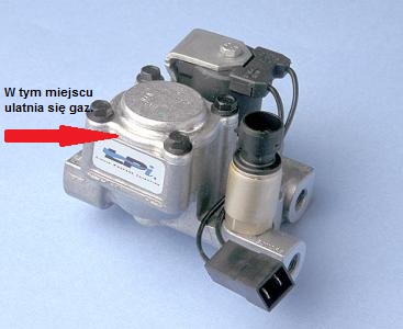

    Wczoraj odebrałem butlę do instalacji gazowej Vialle V Gen z legalizacji. Wszystko ok, butla przeszła wszystkie testy i jest ważna do 2018 roku. Instalacja gazowa nie była używana około dwa miechy ponieważ jak można się domyśleć butla nie posiadała legalizacji od trzech lat. Wczoraj zatankowałem gazu 20L (mniej niż pół zbiornika) i u diagnosty gaz zaczął sie ulatniać rozdzielaczem widocznym na fotce i w tym właśnie miejscu. Silnikiem targało okropnie i dopiero po chwili zobaczyliśmy, że gaz sie ulatnia i szybko wyłączyłem silnik. Ile biorą gazownicy od instalek Vialle za taką zabawę z wymianą oringa i przy okazji wyczyszczeniu filterka za owa pokrywą.
    Wdzięczny będę za odpowiedzi.

    Dzięki za link, ale za 1025 PLN mogę mieć nowy fabryczny rozdzielacz. Gazownik mówił, że wystarczy tylko uszczelkę wymienić. Bo to nie jest pompa tylko rozdzielacz! Pompa jest w butli i działa znakomicie.

    Jak to się mówi umiesz liczyć licz na siebie. Rozkręciłem 4 śruby rozdzielacza i oczom ukazał się O-ring. W miejscu gdzie był widoczny wyciek gazu O-ring jest uszkodzony. W poniedziałek kierunek Toruń i zakup takiego samego, no powiedzmy kupię kilka sztuk na zapas. Założę i odpalę silnik na gazie (wcześniej rozruch na benzynie oczywiście), jeśli wszystko będzie w porządku podjadę do diagnosty aby wydał papier z przeglądu i w try miga do WK aby wbili mi gaz w dowód rejestracyjny

    Wymieniłem O-ring w rozdzielaczu i teraz na gazie Alfa hula jak głupia nic nie wycieka nic nie śmierdzi Po 13:00 jadę na przegląd gazu i do WK aby wbili mi gaz w dowód rejestracyjny
    Wszystko załatwione. Od dzisiaj jeżdżę o połowę taniej
