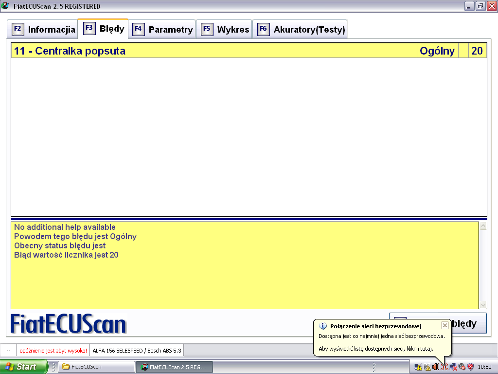

    Witam, wiem że już było pewnie z milion tematów, ale czytając kilka nie znalazłem odpowiedzi na mój problem. Mianowicie kiedyś hamując delikatnie zapaliła mi się kontrolka ABS. Od tej pory co jakiś czas się włączała i zawsze kasowałem ten błąd z kompa. Dziś już nie mogę tego zrobić, nie wiem czemu ale nie ma opcji w FESie "wykasuj błędy" Poniżej zrzut jak to wyglądało kiedy można było skasować. Błąd i tak zawsze powracał po przejechaniu kilku do kilkunastu kilometrów, lub zapalała się kontrolka po odpaleniu auta. Pomóżcie koledzy, jeżdżę tak do pracy i nie wiem czy wszystko jest ok czy już mam się martwić>?
    Pytanie, czy tak można jeździć? Czy ten błąd oznacza że ABS mi całkowicie wysiadł?? Proszę o pomoc, pewnie wrócę dopiero wieczorem, więc będę wdzięczny za pomocne rady co do tego bo wypadało by coś z tym zrobić. Pozdrawiam.

    Użytkownik Fachowiec Avatar szerszeń
    10 2007
    Gdańsk
    Astroserati | 407 coupe | Quattroporte
    2,613
    Jak tam u Ciebie z akumulatorem?
    Wygląda na analogię do 001 z airbagu.

    Działa Ci abs jak ten błąd wyskoczy? Próbowałeś ostrzej hamowac?
