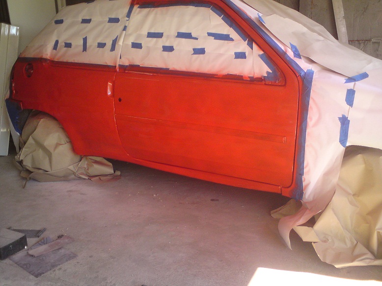

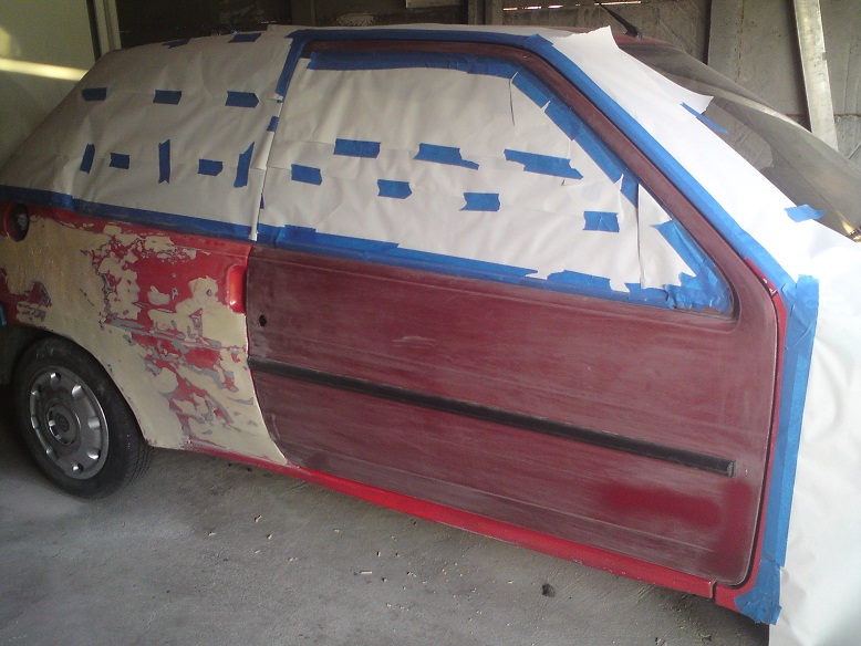

    Dla tego kolega wyżej pisał ci żebyś resztę dokładnie pozaklejał.
    Dobrze zdaje egzamin zwykły szary papier pakowy i taśma malarska. Tylko weź tą lepsza niebieską nie przesiąka przez nią lakier.

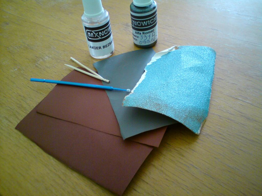

    Do odprysków polecam Ci sprzedawcę u którego ja kupowałem lakier do zaprawek. Dostajesz taki komplet jak na zdjęciu i naprawdę ładnie dobrany.Kliknij obrazek, aby uzyskać większą wersję
