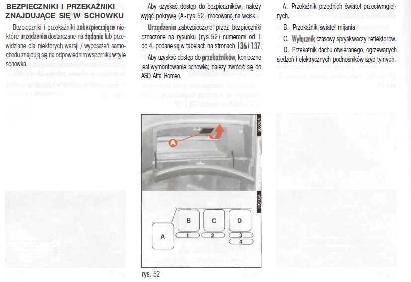

wg papierów w schowku brak przekaźnika od drogowych ( no ale kto ich tam wie )
:sarcastic:.....mogę się mylić, napisałem jak pamiętam....bo przeglądałem instrukcję, a nie chciało mi się iść do garażu, co by poczytać. Myślę, że nie ma problemu z posiadaniem instrukcji, a takie sprawy jak przekaźniki, bezpieczniki, żarówki to podstawa w "drodze", więc w instrukcji można je znaleźć.
Oczywiście, bez złośliwości to piszę, ale jednak warto mieć na szybko pod ręką takową księgę, lub jakiegoś .pdf'a w kompie.

Witam wszystkich poszukujących przekaźnika do świateł drogowych. Otóż nie ma żadnego przekaźnika. Po stacyjce prąd wpada na pająka, następnie przełączając "dźwignię" na światła drogowe niebiesko-czerwonym kablem leci +12 V na skrzynkę bezpieczników (dokładnie na jej plecy), później rozdziela się na dwa bezpieczniki 10 A ( lewa, prawa lampa) i wychodzi jednym ze złącz skrzynki bezpieczników z jej przodu. Jest to zielony i zielono czarny kabel, któri leci już bezpośrednio na lampy ( po drodze jeszcze jest wielopinowa kostka).
Mój problem ze światłami polegał na luźnym i zaśniedziałym styku na plecach skrzynki bezpieczników. Przeczyszczenie i odgięcie blaszki załatwiło sprawę. Postanowiłem opisać dokładnie problem, gdyż takich informacji na polskich forach nie mogłem uzyskać.
