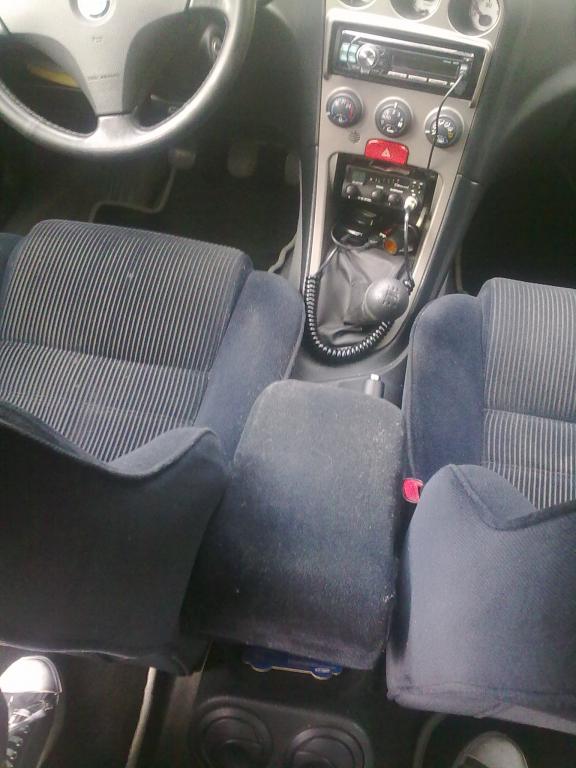

    Witajcie !! potrzebuję zdemontować oryginalny podłokietnik i nie wiem za bardzo jak się do tego zabrać. Odsuwając materiał widać chyba 3 śruby ale dostęp do nich jest raczej nie możliwy, czy jest jakiś banalny sposób na zdemontowanie go ???

    U mnie jest taki banalny sposób, bo kładę oparcie fotela pasażera i podłokietnik wysuwał w bok (u mnie całkiem wychodzi, jak u innych nie wiem) i no i wtedy śrubki masz jak na dłoni

    dokładnie jak kolega pisze,przesuwamy fotel i wysuwamy podłokietnik (zeby wszystko tak proste było )

    masz taką spinke, odsun material i gąbke, podwaz jakimś sruborętem i gotowe

    a gdzie ta spinka jest ??? materiał zdjąłem i tam jest taka czarna szyna od tyłu na zatrzaskach ona wychodzi i co dalej ?

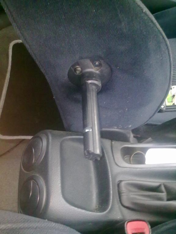

    a jak już on zejdzie to zostaje jakiś pręt wystający z fotela czy to on wchodzi do środka do fotela. po prostu potrzebuje coś dużego przewieść i mi on przeszkadza

    Przy tym pręcie- prowadnicy powiedzmy masz 3 śrubki z tego co pamiętam, pytanie brzmi czy jak je odkręcisz to czy potem dasz rady tak samo przykręcić tą prowadnicę, bo że odkręcić to to wiem że się da, ale nie mam pojęcia jak w drugą stronę to poleci, bo podłokietnik jest dość ruchliwy i może coś w środku fotel zmienić położenie

    ok już wszystko jasne. można podejść do tego na 2 sposoby siłowy ciągniemy aż wyjdzie albo z głową i szukamy spineczki pod materiałem jak już ja znajdziemy to ja odginamy i sam schodzi. na foto co zostaje po zdemontowaniu podłokietnika.
    Pozdrawiam i dziękuje wszystkim za pomoc.
