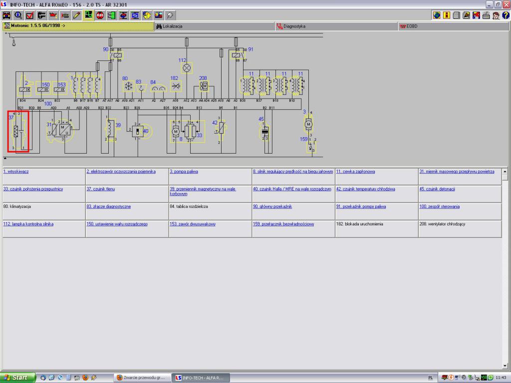

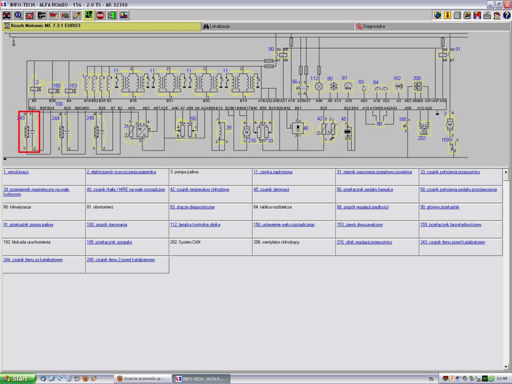

    Według schematu gdyby ten silnik miał jedną sonde to nawet by nie zapalił bo to jest ten sam bezpiecznik co wtryskiwacze zasila. Ale mogę się mylić w załączniku schemat z jedną sondą i z trzema nie dwoma. Chyba że na gazie palisz to mógł zapalić. W czerwonym kwadraciku są zaznaczone sondy
Nazwa:	jedna sonda.jpg
Rozmiar:	86.2 KB
ID:	36236   Kliknij obrazek, aby uzyskać większą wersję
Nazwa:	trzy sondy.jpg
Rozmiar:	107.3 KB
