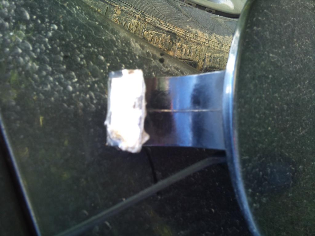

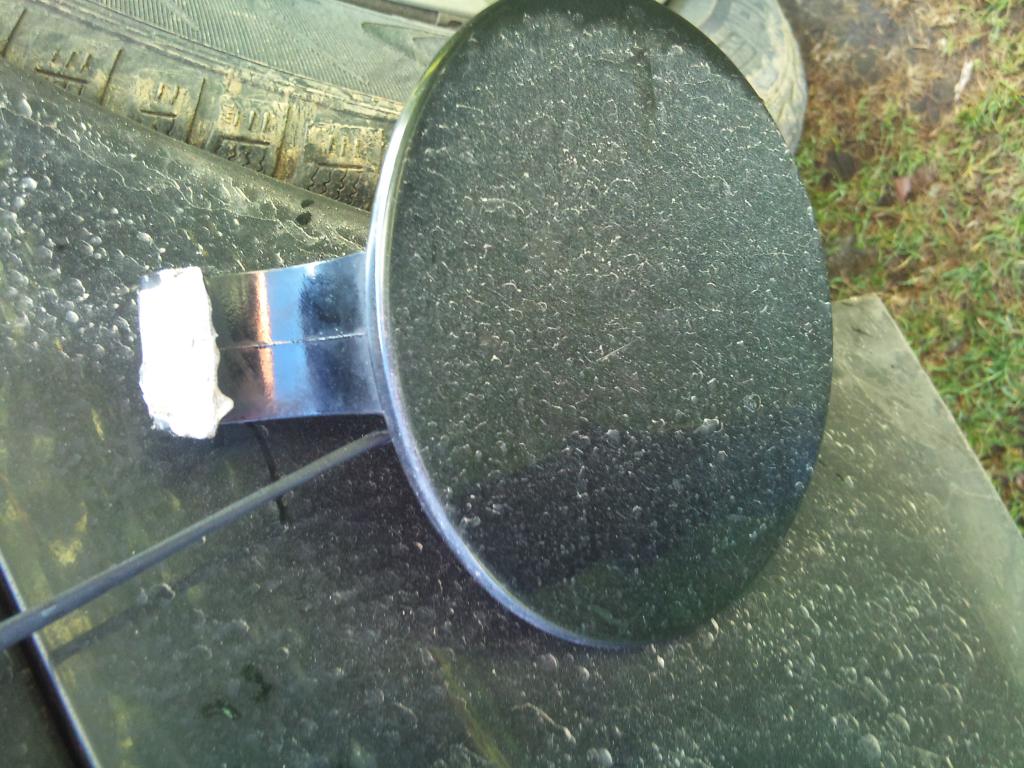

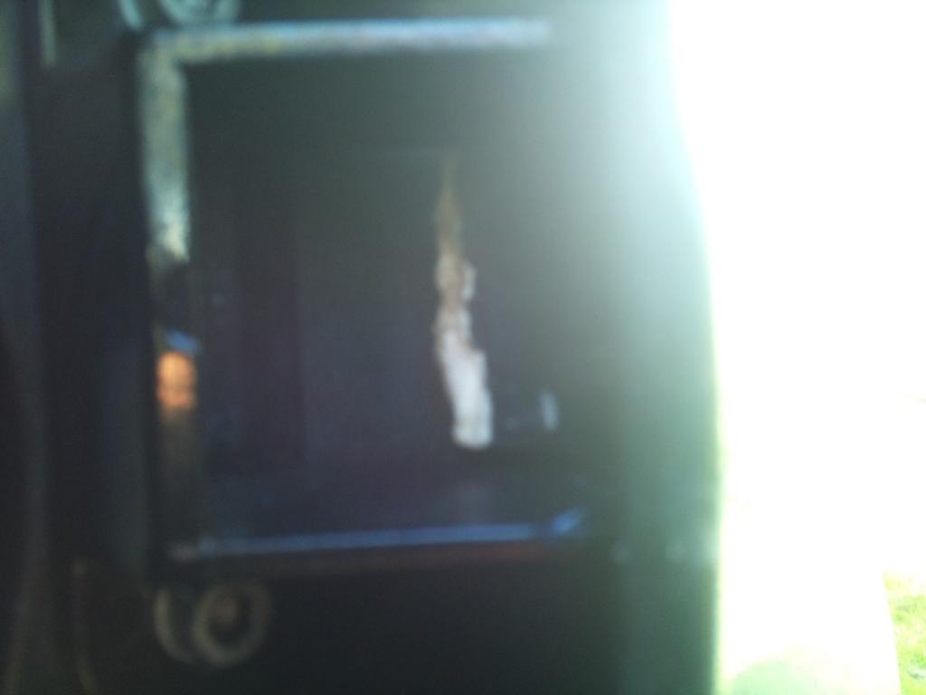

    Jak w temacie. Pękło mi ramię przy klapce wlewu paliwa (widoczne na zdjęciach), próbowałem skleić specjalnym klejem do plastików i klejem na gorąco i nic. Zna ktoś jeszcze jakiś środek lub sposób naprawienia tego. Czy pozostaje mi Allegro lub bazar.

    Klej dwuskładnikowy - distal lub cuś podobnego, schnie dobę ale trzyma extra jakby pęknięcia nie było

    a spawanie plastików??

    Spawanie raczej nie pomoże. Miejsce mało dostępne a poza tym klapka jest z kompozytu wzmocnionego włóknem więc ciężko by to było zespawać. Proponuję rozebrać, wyczyścić i zastosować poxipol szary lub dwuskładnikowy klej z wurth'a.

    Łatwiej skleić metal niż różnej maści tworzywa sztuczne . Przerabiam to prawie na co dzień w pracy .
    Jeden plastik sklei "kropelka" za 1,5zł a inny trzeba kleić klejem za 105zł.
    Też bym się skłaniał jak kolega wyżej do kleju dwuskładnikowego.
    Jeśli jest możliwość to dołóż cienką łatkę na klejone powierzchnie .

    To jest chyba 'lany plastik" więc spawanie nic nie da. Pęknięte części wyglądają trochę jak gąbka taki biały porowaty plastik. Spróbuję klejem dwuskładnikowym jak proponujecie a jak nie to trzeba szukać na aukcji

    Bez problemu skleisz to za pomocą maty i żywicy. Przed klejeniem przetrzyj mocno obie części papierem ściernym tak żeby były szorstkie.

    miałem to samo. Odkręciłem pozostałą część od samochodu i ładnie w domciu poxipolem skleiłem. Przez noc przeschło i już ponad pół roku się trzyma.
