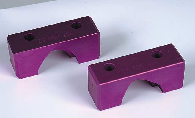

    rzeczywiscie. dzisiaj popatrzylem na elern i sa tam inne blokady zastosowane czyli takie jakie mac!ek pokazal na zdieciu.
    ja ciagle myslalem o blokadach na walkach ktore zaklada sie na 1wszy walek 2gi cylinder i 2gi walek 3 cylinder po zdieciu pokrywy.
    piszac blokada walka korbowodu mialem na mysli cos takiego:
    w elern tez jest napisane ze luzuje sie kolo zebate:
    1. Poluzować śruby mocujące zębate koło pasowe napędu wałka rozrządu po stronie wydechu.

    blokada wału (jeszcze nie zablokowany)
