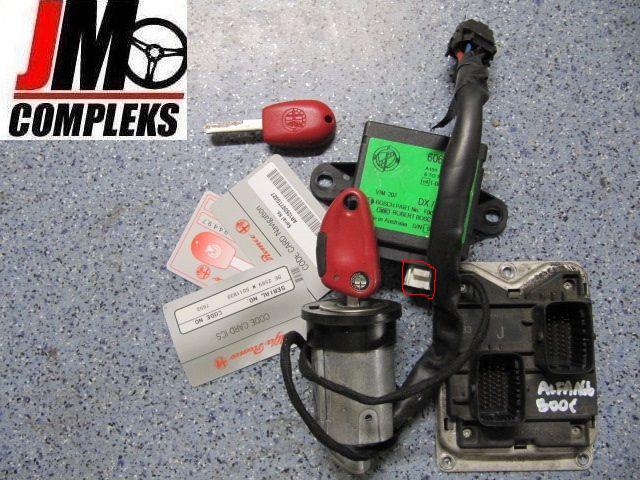

u mnie ta puszka była za bezpiecznikami. Musisz ją poszukać. W załączniku puszka która szukasz z zieloną nalepka. Tam też widać troszkę połączenie które trzeba wyczyścić. zaznaczone na czerwono. immo.jpg
