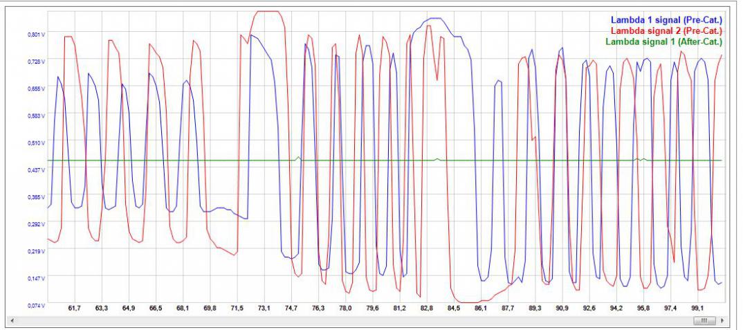

    odświeżę temat, czy z tego wykresu wynika że sonda za katalizatorem nie działa,
    przy odpalaniu zimnego silnika czuję zapach benzyny .

  7. #17
    Użytkownik Romeo Avatar cuoreventi
    01 2010
    Szczecin
    Alfa 156 2.0 JTS 16v
    4,198
    Do póki sonda nie osiągnie wymaganej temperatury nie zmienia swojego napięcia. A ta temperatura to 300st.
    Pytanie czy zdążyła się dogrzać? Tego z wykresu nie widać. Widać jedynie że ma normalne napięcie jak na sondę wąskopasmową czyli ok 0,455V

    09 2010
    Częstochowa
    alfa 156 2.0ts SW 2001
    60
    silnik miał w momencie pomiarów jakieś 72 stopnie ,więc myslę że była rozgrzana
    01 2010
    Szczecin
    4,198
    Rozgrzana by była gdyby miał ok 90 stopni.
    Gazy wylotowe za katem nie są już takie gorące jak przed nim.
    Ponadto sondy mają własny system podgrzewania do czasu uzyskania optymalnej temperatury i np on może być uszkodzony

    09 2010
    Częstochowa
    60
    juto jak będę jechał podepnę na czas jazdy i wtedy zobaczę.
