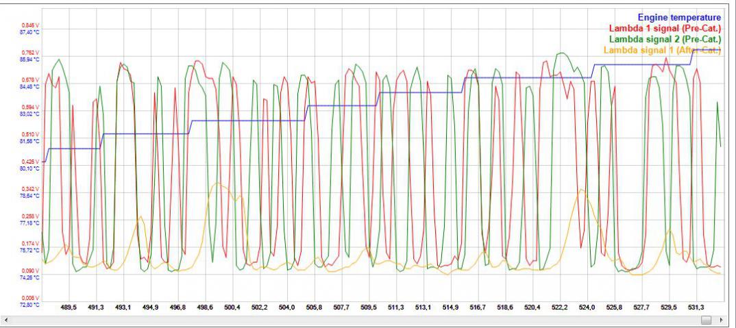

    dzisiaj podłączyłem się do auta i przejechałem kilka kilometrów,jechałem na gazie,
    podaje wycinek wykresu i pełny plik z fes http://www.przeklej.pl/plik/test-csv-00367ubrj9io3sp

    czy ktoś mi pomoże sprawdzić wykres z powyższego postu?

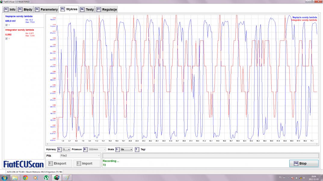

    witam mam problem z powracającym błędem P0130, P0170 silnik 2.0ts 99r i nie wiem jak sie za to zabrać proszę o pomoc zrobiłem jeszcze wykres.
    od razu mowie ze katalizator mam wycięty bo sie rozsypał Kliknij obrazek, aby uzyskać większą wersję

    Wykres dobry, styki sprawdź

    A propos diagnostyki sondy i wykorzystaniu integratora przy tym
    Ktoś mi kiedyś powiedział że wykres sondy i integratora powinien sie mniej wiecej pokrywac ponieważ integrator to taki stróz sondy który sprawdza czy nie wychodzi poza zakres i jezeli integrator mowi do sondy-eee!sonda idziemy do góry na bogatsza mieszanke to zdrowa sonda bez wahania idzie na wykresie do góry zaraz po integratorze a jeżeli nie reaguje na polecenia integratora i ma kiepskie napięcie to nie spełnia swojej roli.
    Niech mnie ktoś poprawi w owej kwestii diagnostycznej lub bardziej nakieruje na właściwy tor
