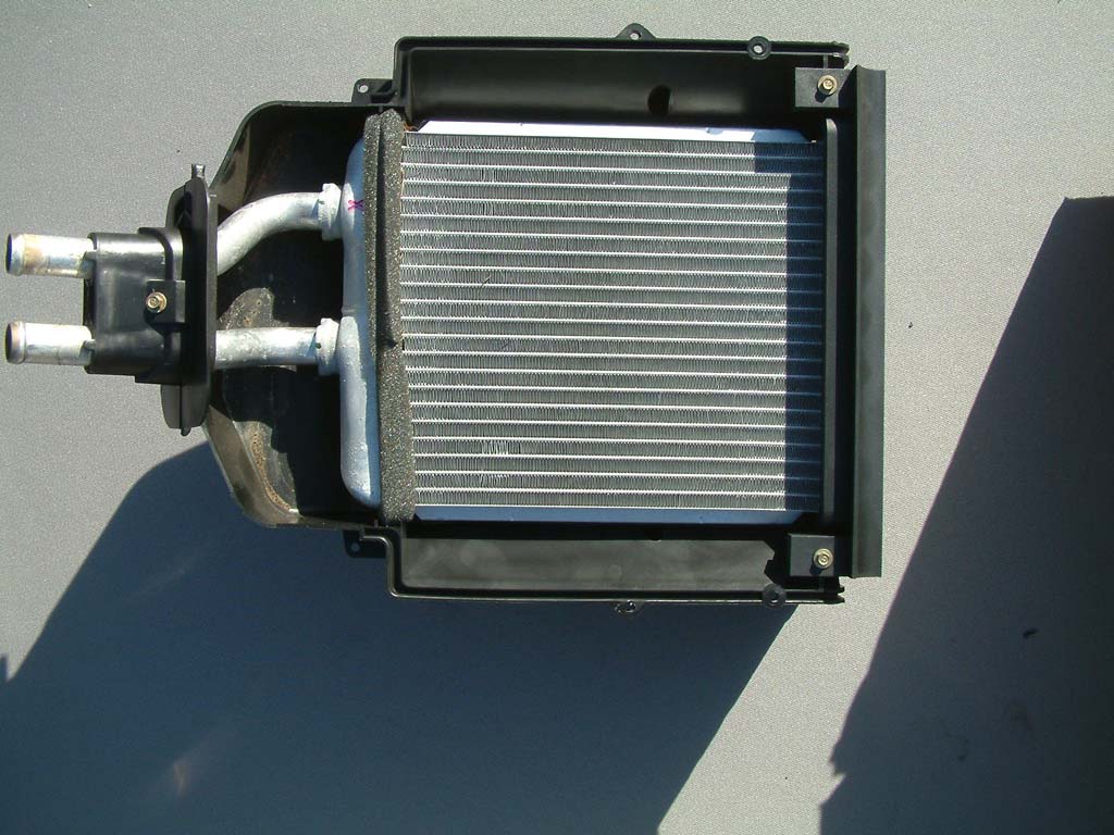

    od strony pasażera po lewej stronie,tak przy przegrodzie, kabina ,silnik,jest nagrzewnica wsadź tam rękę wyczuwając rurki nagrzewnicy ,pod nimi jest korytko plastikowe ,obudowa,jeśli masz tam płyn to już wiesz co jest przyczyna,z mojego doświadczenia wcale nie musi być mokry dywanik ani nic parować,typu szyby,tam jest około 0.5 litra miejsca na twój płyn,to jest to miejsce gdzie wchodzą obie rurki przyznasz miejsca trochę jest
