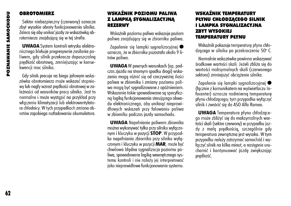

    Tu masz opis kontrolki.
Nazwa:	Ws2.jpg
Rozmiar:	268.4 KB
    Moja Bella
    Alfalotnik
    No ale ona nie świeci światłem ciągłym tylko miga. Po drugie temperatura silnika nie osiąga wysokich wartości, max 90 stopni.

    Cały układ kontroli i pomiaru temperatury ma ogromny wpływ na poprawną pracę silnika.
    Może komputer "widzi" że silnik jest gorący i dla tego masz kłopoty z odpaleniem.
