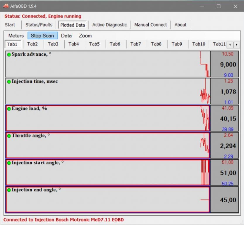

    odnośnie napięcia to jest tam, dziś zmierzyłem 0,455V a na sondzie sprawdzić można grzałkę - oporność na białych przewodach.
    Wiem że chciałaś wykresy ale mam MESa 3.6 forum fiata i się zawiesza jak chce nagrać wykres. Darmowa wersja 3.9 nie ma problemów tylko że 4 parametry to max. Jakiego MESa używasz ?
    Taki mały wykres zrobiłem w alfaOBD zobacz co się działo z tą sondą i jak zwykle po jakimś czasie spadło napięcie do 0.001v.
Nazwa:	alfa 156 jts.jpg
Rozmiar:	125.8 KB
    Ostatnio edytowane przez TooToo ; 16-01-2018 o 19:32

    Ja mam 3,8 chyba, ale to bez znaczenie. Możesz wziąć jakikolwiek, producent nic nie zmienił dla JTSa.
    - pokazujesz, to mniej więcej co było w logach .txt, więc nie mam co pisać więcej,
    - sonda 2 za katem nie pracuje poprawnie, już pisałam, od tego 0,01 na jałowym nie wyrzuca wg mnie błędu, w open loop mało monitoruje, dlatego na postoju rzadko one wyrzucają błędy,
    - ale nie podobały mi się też parametry adaptacyjne i napięcia na pre-cat przed katalizatorem, a nie wiem czy sterownik zatrzymał je na takim poziomie ze względu na błąd. Nie są poprawne. Pokaż je i integrator lambda pre-cat. Jak napisałam, może niezależnie, ale póki nie zobaczę jak pracuje silnik, nie oceniam. Zasada jest prosta – trzeba się zapoznać z samochodem, inaczej można popełnić błąd.
    - miernikiem nie badam, dla tej instalacji dla większości czujników i aktuatorów miernik jest niebezpieczny. Nawet grzanie realizuje przebiegiem, ładnie widać na prądowym, o ile pamiętam i chyba robi to periodycznie. Raz badałam oporność na przepustnicy, przy błędach potencjometru. Nie było wskazań, by badać, bo napięcia w teście były poprawne, ale… Wykres prądowy rozwiewał wątpliwości. Sterownik po rozruchu monitoruje obwód grzania. Ale jak sprawdziłeś - to jaka była oporność, ok, czy nie ok?
    - na którym monitorze się wywala, gdy wyrzuca błąd?
    - test spalin?
    - jak wyglądają świece i lambda po wyjęciu?
    - aOBD robi zapis logu do pliku – po prostu zaznacz, zapisz i wrzuć.
