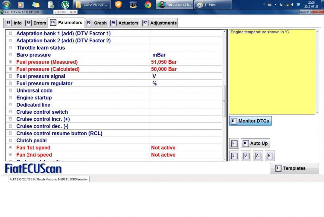

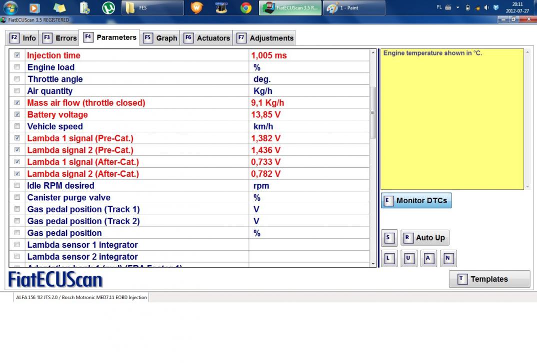

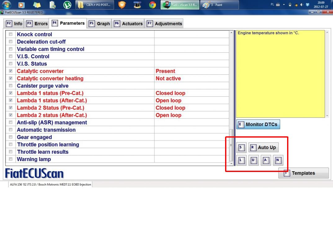

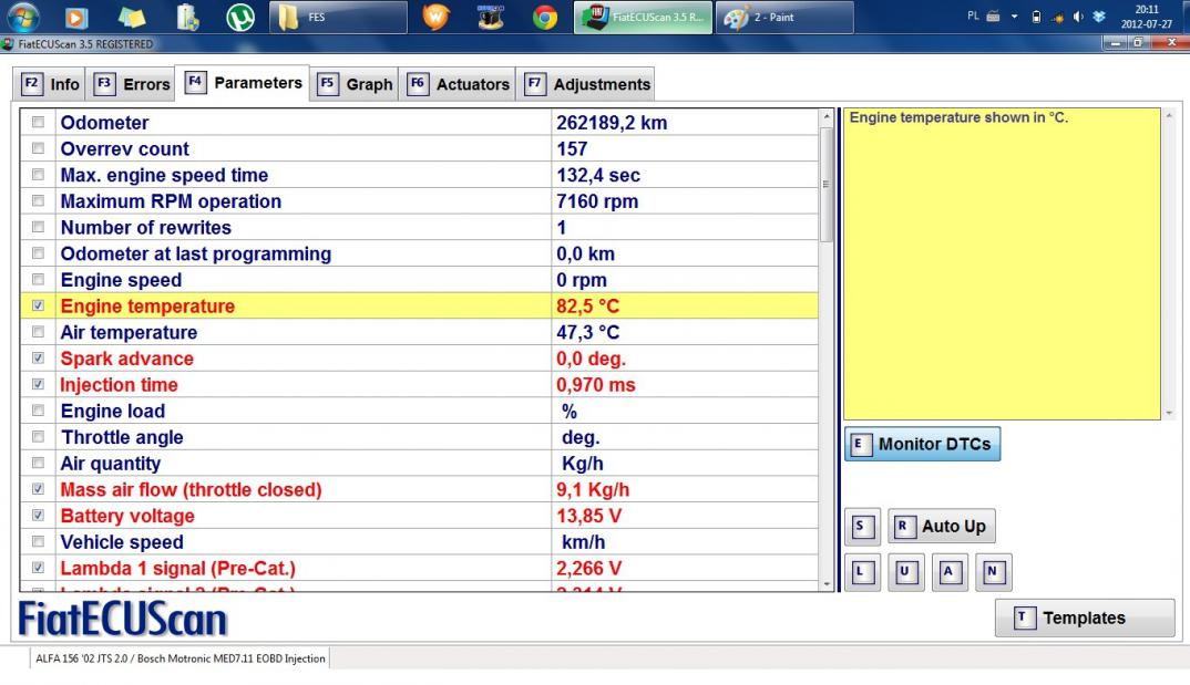

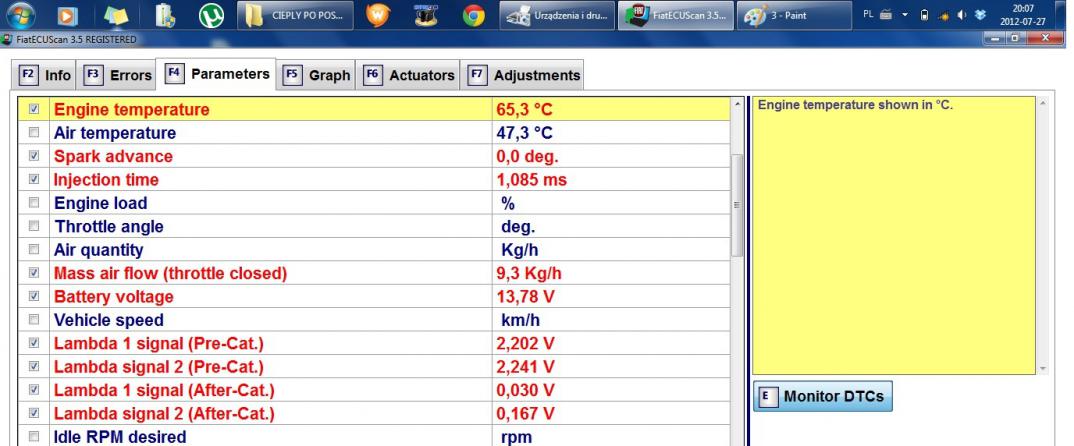

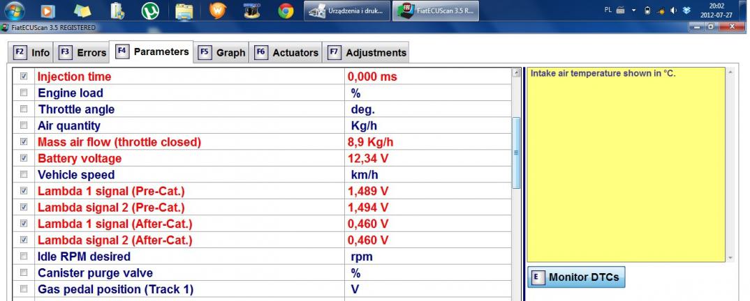

    Dobra, podłączyłem komputer. Niesamowita sprawa ten FES, nawet sobie biegi wentylatora sprawdziłem Od razu mówię, że dziś 1 ram sam odpaliłem FES'a i przyznam, że nie miałem zielonego pojęcia co robię. Także bardzo proszę by mnie ukierunkować co i jak mam zrobić w razie czego. Mam nadzieję, że wyniki mieszczą się w przedziale wartości referencyjnych i nie muszę wymieniać połowy auta
    *Tu screeny gdy silnik wyłączony, po około 3h od ostatniej jazdy:

    *tu odpalony:

    *1500RPM:

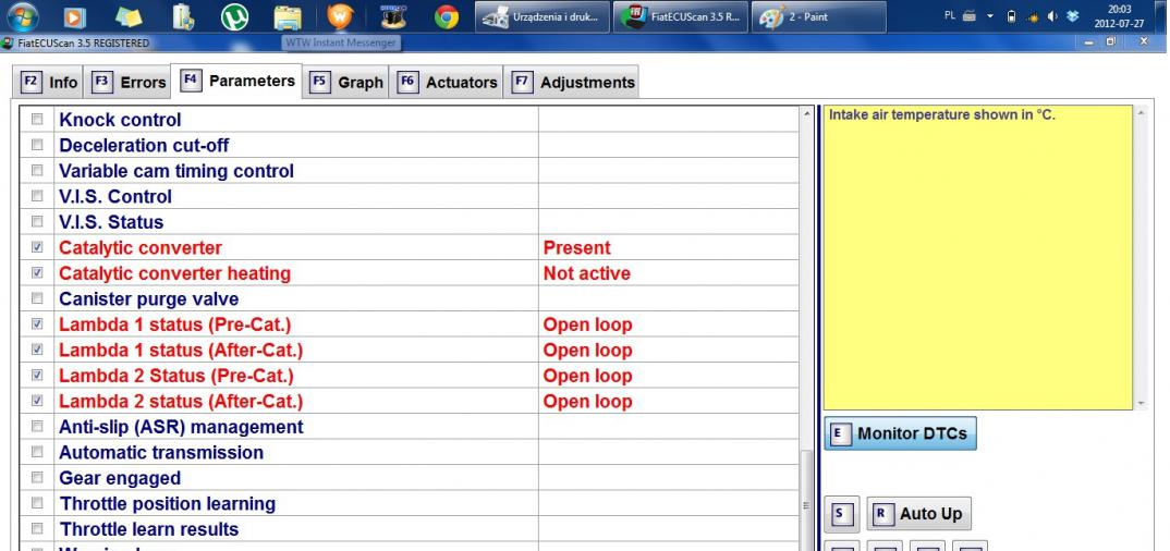

    to pogratulować samodzielności..... ale po kolei: my tutaj przyjelismy zasade że zrzutcos daje, ale wiecej widac na logach..... pierwsze podejscie do silnika zimnego, to sciągamy logi bez uruchamiania silnika, czyli tak jak na zrzucie ponizej, suwak na sam dól !!!!, potem wciskamy klawisz A, jak FEs odczyta dane, czyli wypełni do końca parametry to wciskamy klawisz N..... - w katalogu domowym FEs-a mamy plik testowy z datą , czasem i opisem modelu..... plik dołączamy do tematu na forum.... tak samo robimy po testach ale tutaj troche inaczej, logi ściagamy na pracującym silniku, potem wyłączamy silnik. parametrów możemy wybrać do 10 , dla interfejsu ELM 327 optymalna ilość to 5-6 parametrów. jak wg. tych reguł załączysz logi z testów to chyba zostaniesz posiadaczem programu Scan XL...... czyli bedziesz mógł diagnozować sondy lambda, parametry long, short i inne.....

    Ok, postaram się tak zrobić. Czy w czasie testów mam jakoś odpowiednio jeździć czy po prostu zrobić sobie rundkę autem?
    I druga rzecz, czy z tego co narazie wysłałem da się coś powiedzieć o alfie? W sumie co mnie też ciekawi to dlaczego odometr pokazuje mi mniejszy przebieg niż mam na liczniku

    - co robic z testami to wszystko zalezy co sie dzieje z silnikiem.
    ja bym radził zrobic na poczatek te logi.
    - potem , tak jak pokazał euroscan logi z uruchomienia silnika na postoju , do nagrzania, wtedy kiedy sondy post-cat pokażą 0 napiecia.
    - loguj obie sondy post-cat bo masz je dwie.
    - FEs jak potem zobaczysz nie bardzo się nadaje do zaawansowanej diagnostyki JTS.
    - np. nie pokazuje parametrow short, long, sond praąowych pre-cat, Lambda i kilku innych ważnych rzeczy.
    - jak to opanujesz to masz potem test bączka dla MAF, test OBD,test katalizatora, test akumulatora.
    - praca na trzy dni jeżdzenia.

    w testach nie podajemy sondt pre-cat, w JTS to są sondy prądowe...... za to podajemy dwie sondy post-cat, sonda 1 i sonda 2 post-cat.... z logów już widać że parametry adaptacyjne, short i long będą różne w banku 2 i 1. poczekamy na testy rozgrzewania silnika i potem z jazdy.
